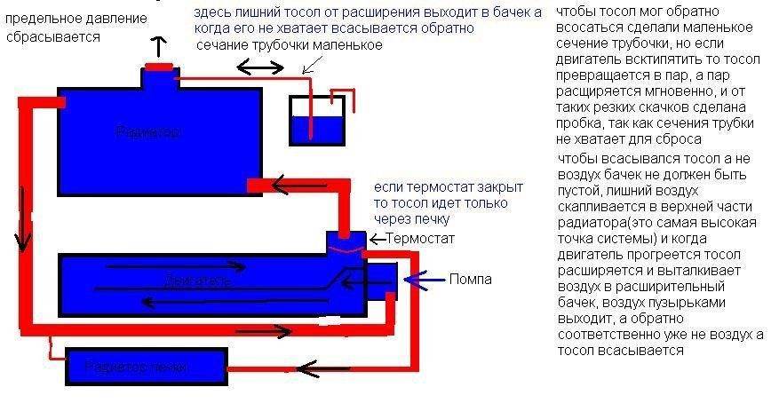

Проверить крышку можно, у меня в книге нарисован тестер, но так как его нет, можно сделать так, отсоединить от радиатора шланг тонкий, который к расширительному бачку идет и всесто него приспособить насос с манометром

И ведь следствие-то очень простое - надо просто наблюдать за уровнем в расширительном бачке. По мере прогрева двигателя уровень должен подниматься. И наоборот
вот так как я понимаю проверяется рабочая крышка или нет

Крышка, она и в африке крышка, она наглухо перекрывает горловину, просто в этой крышке есть клапан, который срабатывает при давлении примерно в килограм и тосол просто выливается наружу, на расширительный бачек крышка никак не влияет
