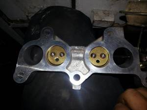

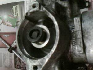

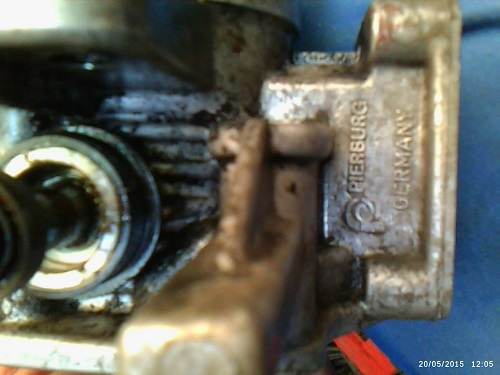

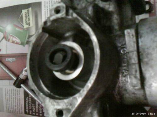

Zabik писал(а):
Свист (описанный ТС) ЛБ-шных движков кроется в доп заслонках
Тогда у меня два свиста.Один убрал, заменив сальники на ДЗ, был длинный свист при прогреве.Сальник ,где пружина, был потрескан и дубовый, под ДПДЗ сохранился ,но тоже твердый. Случайно нашел эту тему и попробовал попшикать очистителем карбюратора на LB-заслонки , двигатель даже задитанировал и обороты повысились.Может быть, подтраивание на холостых из-за этого подсоса воздуха? Заказал в экзисте сальники Hans Pries100 081 885. На ДЗ ставил Corteco 19033936B. Размеры сальников одинаковые 8*14*4. Придут сальники ,буду менять на LB-заслонках.
Комментарий к файлу: сальник под ДПДЗ
адсорбер 037.jpg [ 65.66 КБ | Просмотров: 12376 ]
Комментарий к файлу: со стороны пружины
адсорбер 033.jpg [ 63.55 КБ | Просмотров: 12376 ]

aboldys писал(а):
Hans Pries100 081 885 как качество
Стояли сальники без пружинок , а Hans Pries100 081 885 с с пружинками .Corteco 19033936B без пружинок.Hans Pries бери только с этим номером (Бразильские ) остальное китай. Или оригинальный Фольксваген, штока сцепления первичного вала коробки передач,но их цена больше. Elring 758.876 тоже отлично. Я когда менял, один сальник запорол, пришлось в 12 ночи в Авто-Z бежать ,у них был в наличии один Hans Pries 100 081 885 .

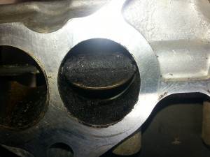

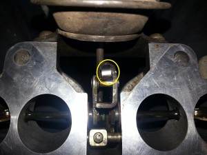

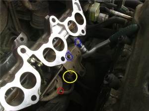

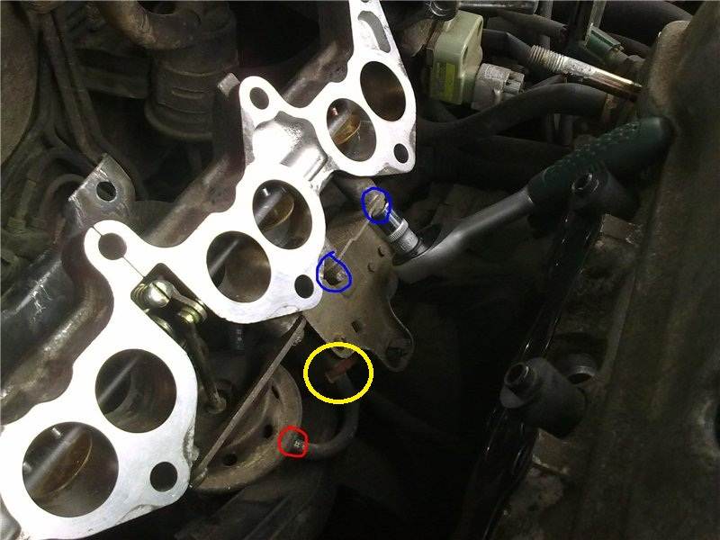

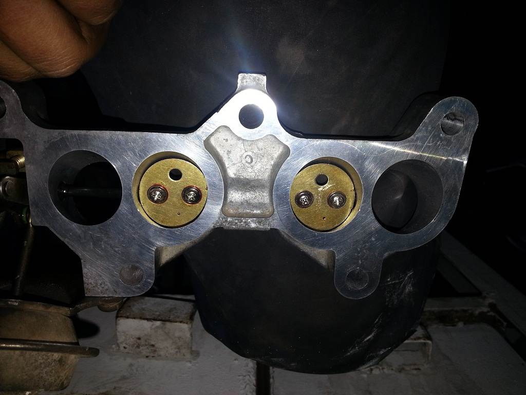

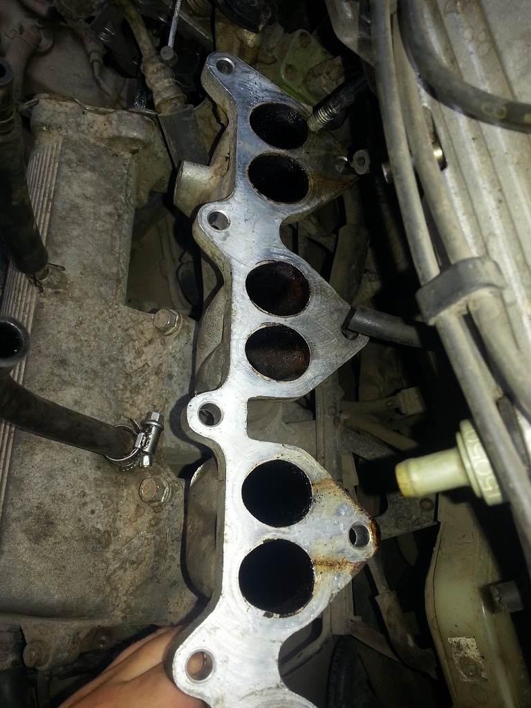

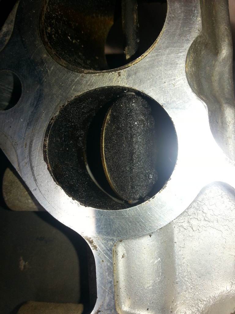

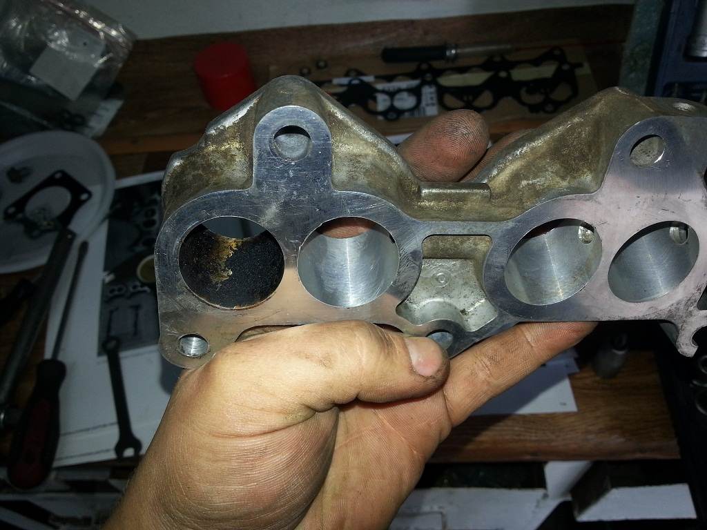

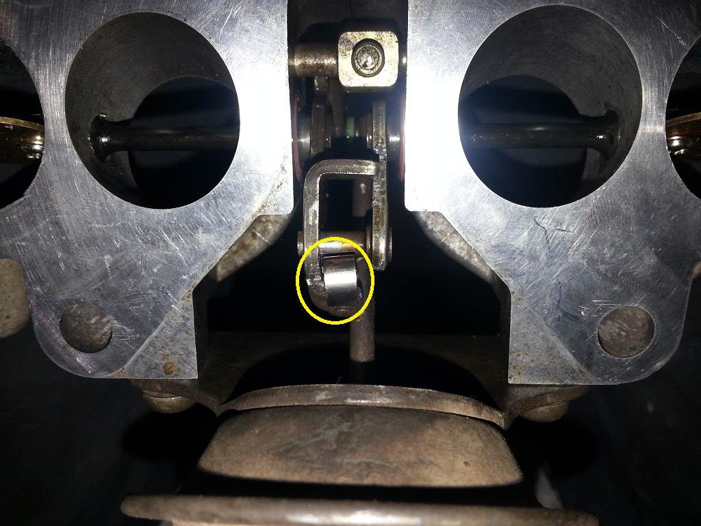

свои 5 копеек после проделанной процедуры:
- я впускной полностью не снимал оставил его на шлангах, просто отодвинул, проще вытащить блок заслонок вместе с вакуумным клапаном, просто отсоединив фишку (обведено жёлтым) и один шланг
- у меня был не свит, а подсос воздуха, прокладки металлические уже все потрескались краска слетела с них, думаю из-за этого (поставил всё новое по 350 руб одна прокладка :( )
-сальники лучше всё таки брать без железного ободка, уж очень туго заходят, прямо запрессовывать пришлось
-чтобы грязь не летела в отверстия, где стоят форсунки вставил кусочки шланга подходящего диаметра и всё почистил, карбклинер очень хорошо сдувает и очищает от грязи
-при сборке проверьте язычок который толкает заслонки на фото обведено жёлтым, у меня он не до конца зажимал заслонки, был люфт, я его поджал и всё стало ок
-грязи там оооочень много, заслонки очень плохо двигались из-за нагара
-в итоге двигатель по ощущениям работает лучше, стала пободрее ( а может и кажется))))
- очень помогла маленькая трещётка с удлинителями, нижние болты труднодоступны
- чтобы выкрутить старые 8 болтиков с заслонок, без лишнего геммора у меня получилось так: хорошей отвёрткой большой по пол оборота по многу раз делать туда сюда, т.е. как бы резьбу прочищаешь, и по-тихоньку полоборота добавляешь, в итоге только 1 болт докручивал плоскогубцами самый первый
-когда болтики выкрутите зачистите маленьким напильником обратную сторону отверстия, у меня ось заслонок тяжело очень выходила, цеплялась за заусенцы (фото не сделал)

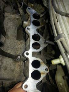

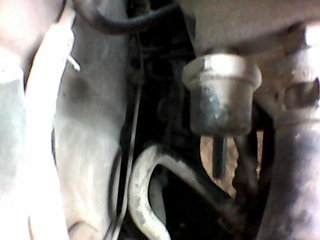

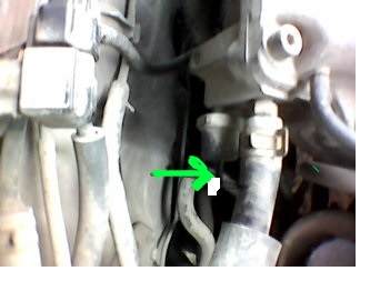

Поднимем тему. Поменял вчера сальники на ЛБ заслонках \двиг 7а\. после сборки машина подтраивает ,валит черный дым из выхлопа. пневмопривод на изменения оборотов не реагирует,как только включаешь зажигание заслонки открываются,выключишь- закрываются.Думаю что попутал шланги идущие к пневмоприводу??? Можно ли воткнуть по ошибке блок заслонок наоборот?
И еще что это на фото ? оттуда нехило тянет воздух.
DSC_0000019.jpg [ 14.89 КБ | Просмотров: 11575 ]
DSC_0000020.jpg [ 25.12 КБ | Просмотров: 11575 ]
 Заголовок сообщения: Re: свист из под капота
СообщениеДобавлено: Сб сен 23, 2017 8:07 am
Сообщения: 4536
egorr писал(а):
что это на фото ?
По моему :du_ma_et: ,этот патрубок идёт к вакуумному усилителю тормозов :) .
Там должен всасываться воздух во впускной коллектор через рессивер.
СообщениеДобавлено: Сб сен 23, 2017 8:17 am
Зарегистрирован: Вс июл 31, 2016 10:36 pm
Сообщения: 12
Машина: carina-e сарай
Двигатель: 7a-fe LB
ЭТО :o .находится слева под МАП-сенсором . должен там быть шланг?какой длины? где стоит рессивер :o ?
