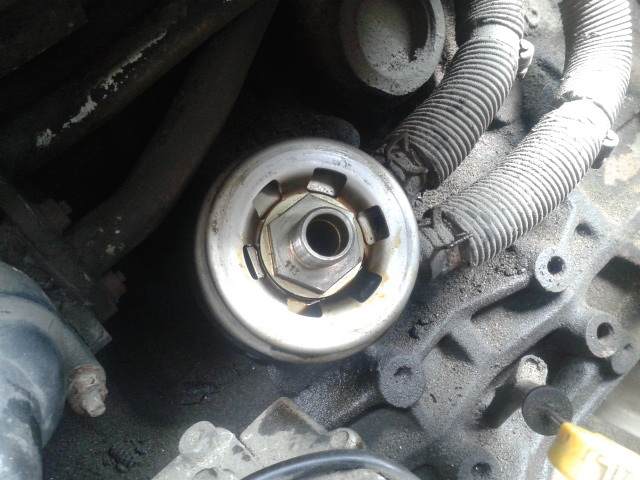

— Меня опять терзают смутные сомнения... У Шпака — магнитофон, у посла — медальон... и фильтр без клапана выкручивается...

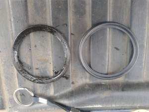

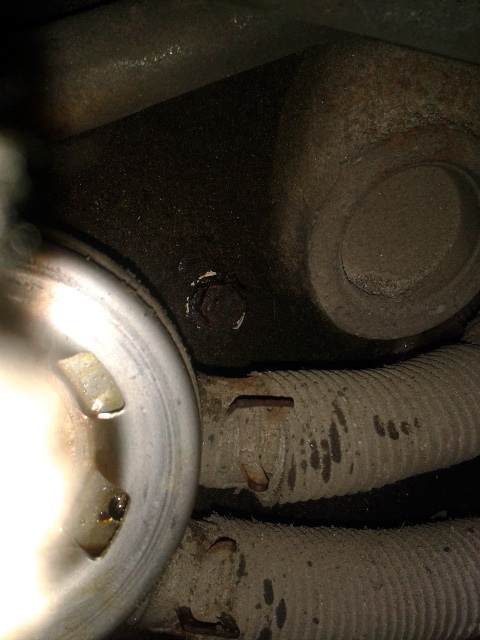

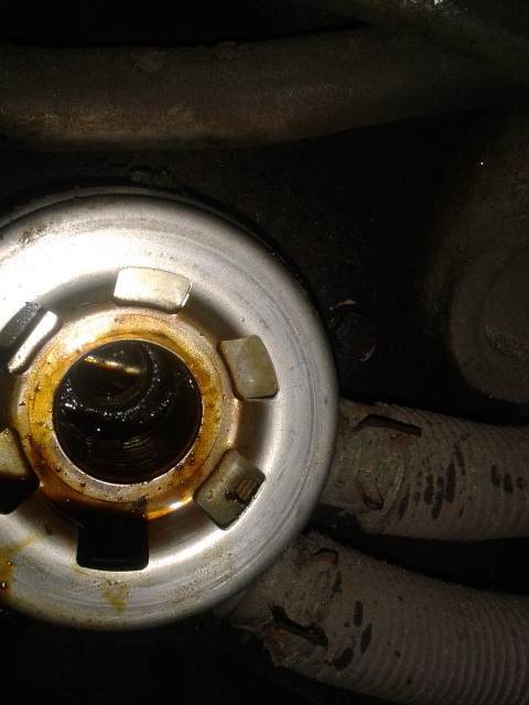

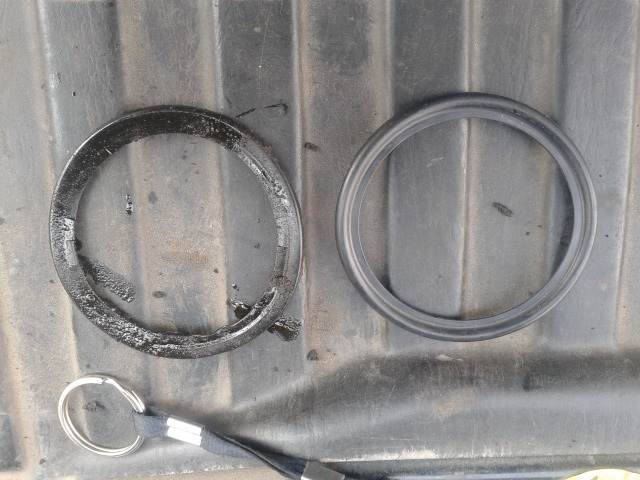

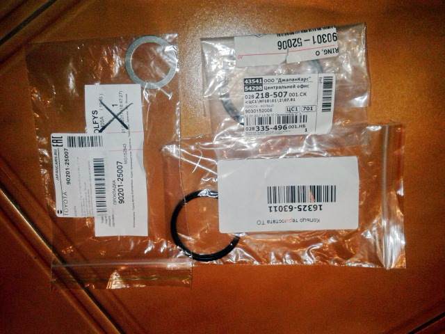

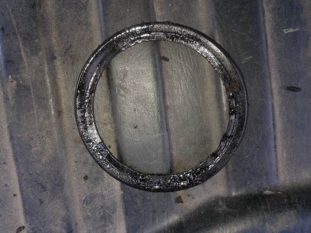

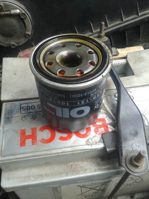

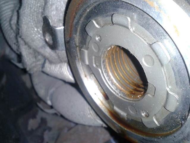

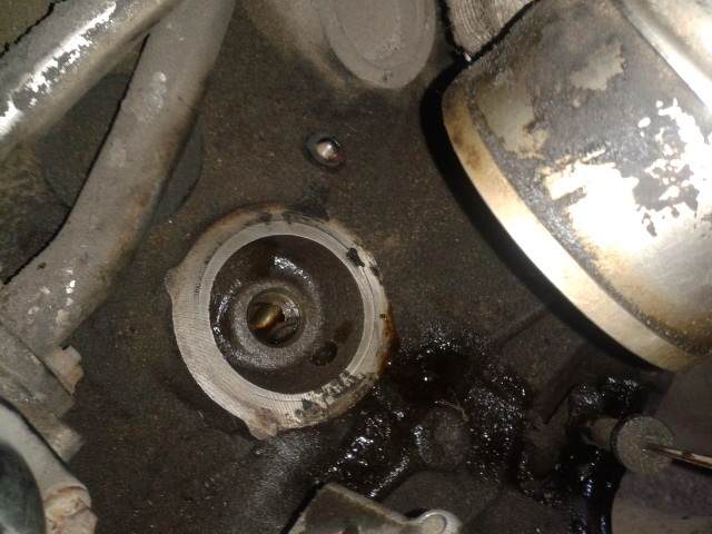

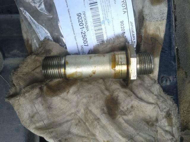

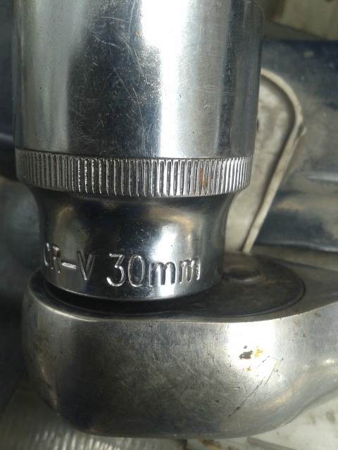

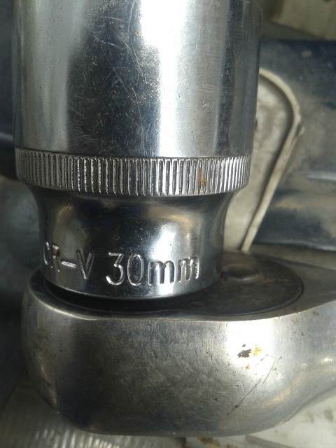

дождался хорошей погоды и совместил с заменой масла замену прокладки. Итак.
Откручиваем фильтр.
Откручиваем головкой на 30 и трещеткой клапан
Откручиваем головкой на 10 болтик фиксирующий
Снимаем маслоохладитель, отдираем сухую прокладку
Очищаем от грязи блок, я немного прошкурил.
Аккуратно одеваем новое кольцо в пазы маслоохладителя
Прижимаем и закручиваем клапан и не забываем поставить железное кольцо (я купил новое)
Подтягиваем клапаном маслоохладитель и лиши потом закручиваем болт на 10
Затягиваем все, ставим на место фильтр.
Вуаля!
У меня получилось с третьего раза. Вначале забыл поставить металлическое кольцо, открутил поставил. Завел - начало подтекать масло. Все разобрал по новой, протер. поставил на место и вроде все нормально...

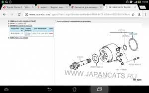

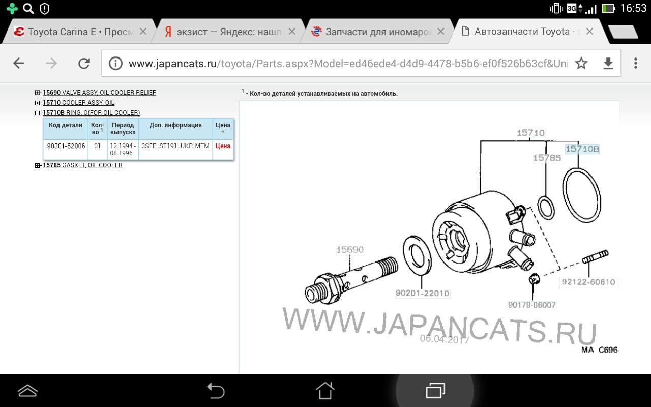

:-ok-: хороший отчет!
Мет.кольцо вот это?
Screenshot_2017-04-06-16-53-19.jpg [ 241.34 КБ | Просмотров: 16377 ]
 Заголовок сообщения: Re: Непобедимая течь масла 3s-fe
СообщениеДобавлено: Чт апр 06, 2017 5:56 pm
Сообщения: 6117
Дмб
22010
СообщениеДобавлено: Чт апр 06, 2017 6:11 pm
Сообщения: 3627
На фото почему то большая кажется
СообщениеДобавлено: Чт апр 06, 2017 6:45 pm
Сообщения: 6117
я покупал большое и металлическое. куда идет маленькое не знаю, я его там не нашел...
