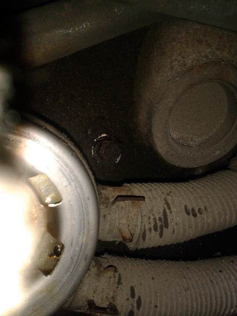

— Меня опять терзают смутные сомнения... У Шпака — магнитофон, у посла — медальон... и фильтр без клапана выкручивается...
i.jpg [ 39.38 КБ | Просмотров: 16481 ]

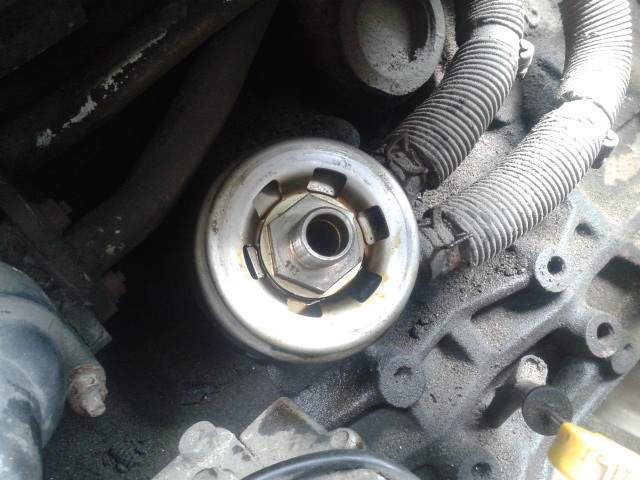

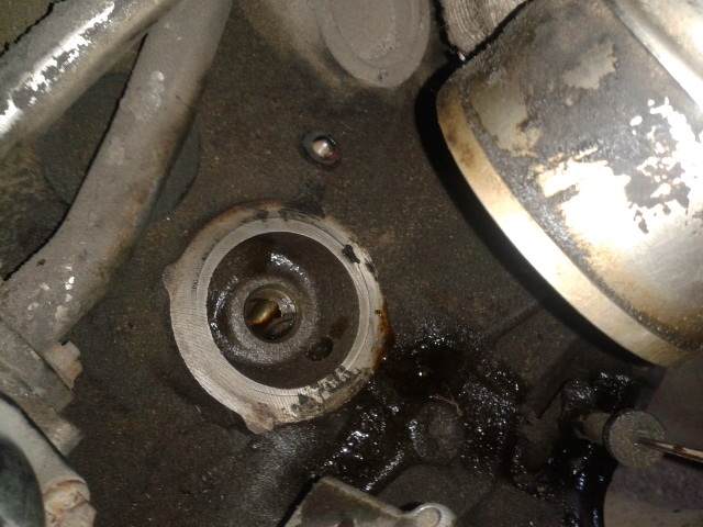

дождался хорошей погоды и совместил с заменой масла замену прокладки. Итак.
Откручиваем фильтр.
Откручиваем головкой на 30 и трещеткой клапан
Откручиваем головкой на 10 болтик фиксирующий
Снимаем маслоохладитель, отдираем сухую прокладку
Очищаем от грязи блок, я немного прошкурил.
Аккуратно одеваем новое кольцо в пазы маслоохладителя
Прижимаем и закручиваем клапан и не забываем поставить железное кольцо (я купил новое)
Подтягиваем клапаном маслоохладитель и лиши потом закручиваем болт на 10
Затягиваем все, ставим на место фильтр.
Вуаля!
У меня получилось с третьего раза. Вначале забыл поставить металлическое кольцо, открутил поставил. Завел - начало подтекать масло. Все разобрал по новой, протер. поставил на место и вроде все нормально...
