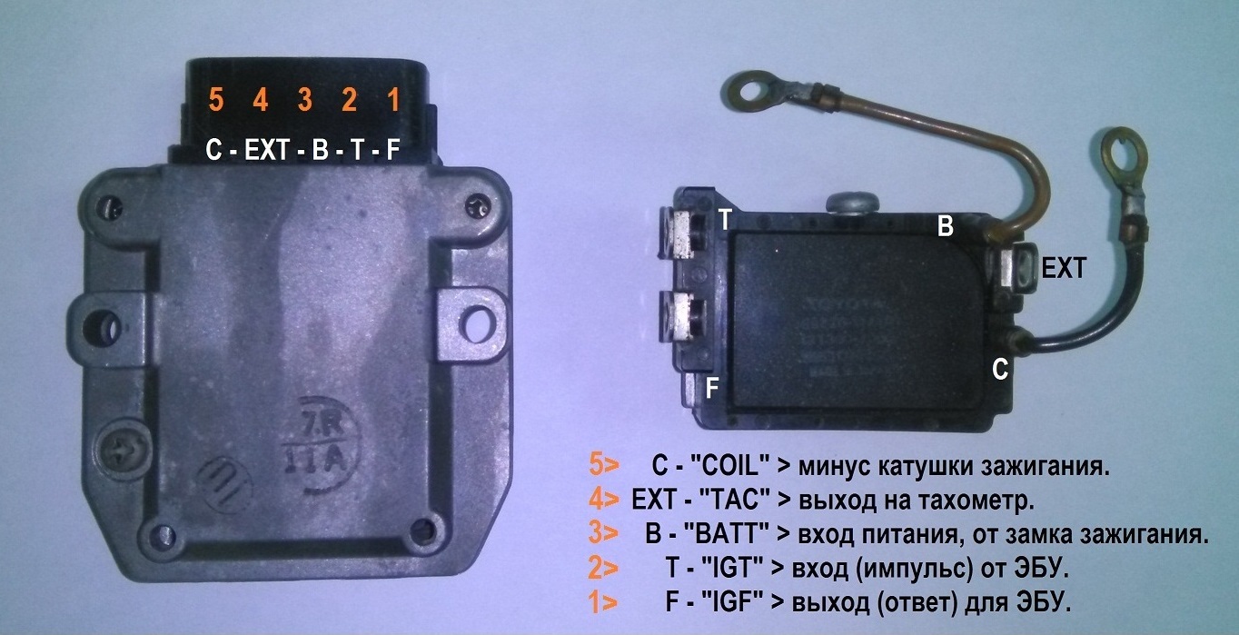

Achilles писал(а):
Если на коммутатор подать сигнал - искра есть
Всё верно, искра есть, нет "ответа" от коммутатора, поэтому ЭБУ блокирует подачу топлива :a_g_a:

ALEX-72 писал(а):

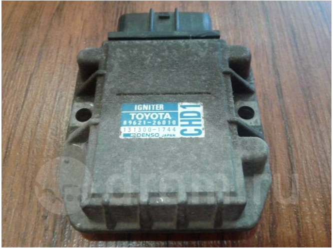

Интересно а вот такой выносной будет работать?
Screenshot_2.png [ 484.35 КБ | Просмотров: 14666 ]

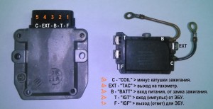

Вот еще, может пригодится :)
Коммутатор TOYOTA..jpg [ 248.41 КБ | Просмотров: 14657 ]

Всем привет :mashet_kepkoy:
Azamat_630 писал(а):
и без этого всем помогает
Всё верно Азамат, не в плюсах счастье :D
Achilles писал(а):
Ставить + можно после 30 сообщений
Может ты мне потом полезный совет дашь,
в чём нибудь ещё более важном :-ok-: :)
Добавлено спустя 6 минут 16 секунд:

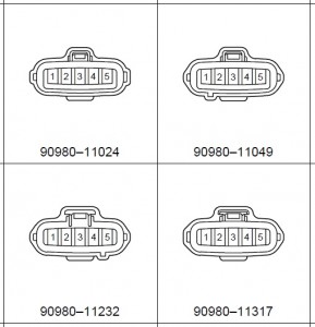

Кстати, как успехи? Если проблема только в этом:
Achilles писал(а):
Ищу штекер.
собери просто на проводах с пинами под герметичный штекер, термоусадку на них и всё,
пины там как на разъемах трамблёра, а корпус разъёма можно и потом "одеть", ездить то надо :)
Добавлено спустя 8 минут 44 секунды:
Вот еще тебе в помощь, какой-то из этих 4-х должен подойти, обрати внимание на выступы снизу,
можно попробовать новый корпус заказать, но предупреждаю, цену я не смотрел :!: :D
Разъёмы.jpg [ 55.56 КБ | Просмотров: 14518 ]

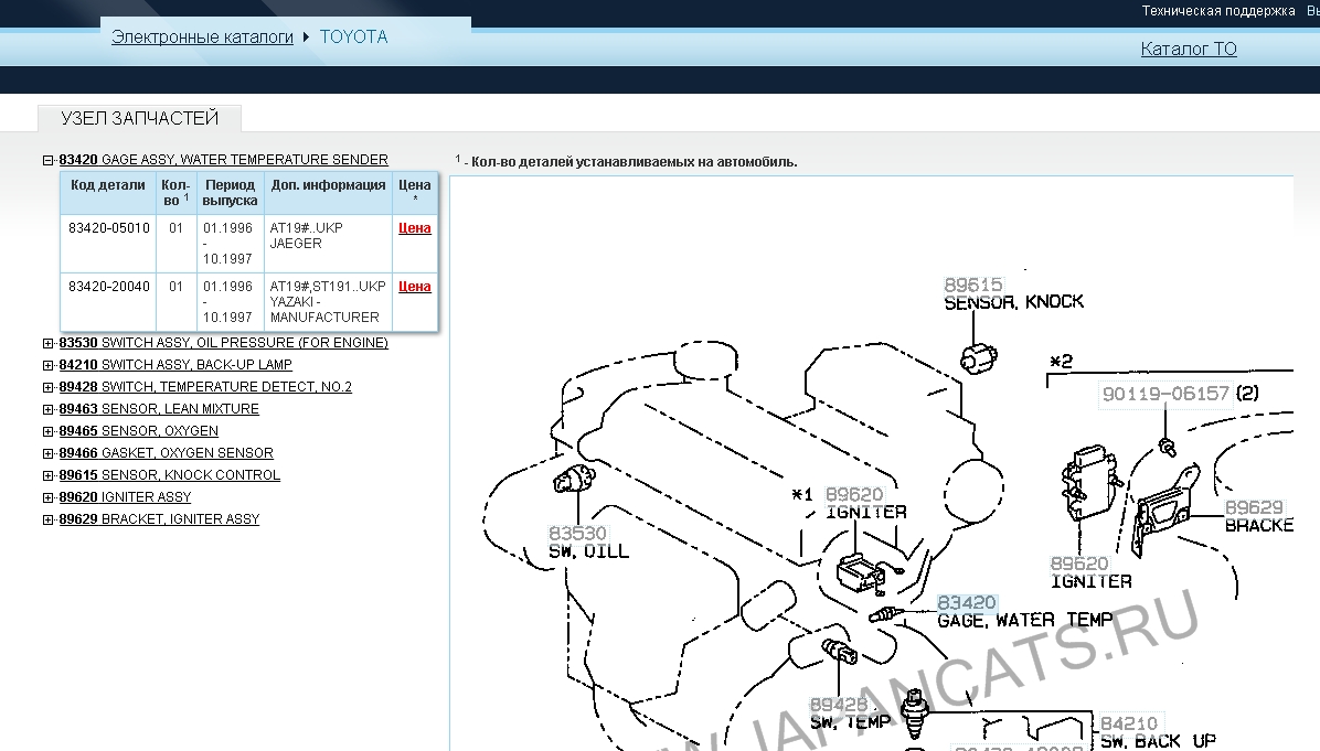

Зеленая фишка? А можно номер для заказа?
SB153ABK00E182310
 Заголовок сообщения: Re: Не заводится
СообщениеДобавлено: Сб ноя 28, 2020 10:34 am
Сообщения: 4547
83420-20040
https://www.exist.ru/Price/?pid=585016B ... Cat=Toyota
83420-05010
https://www.exist.ru/Price/?pid=A1102AE ... Cat=Toyota

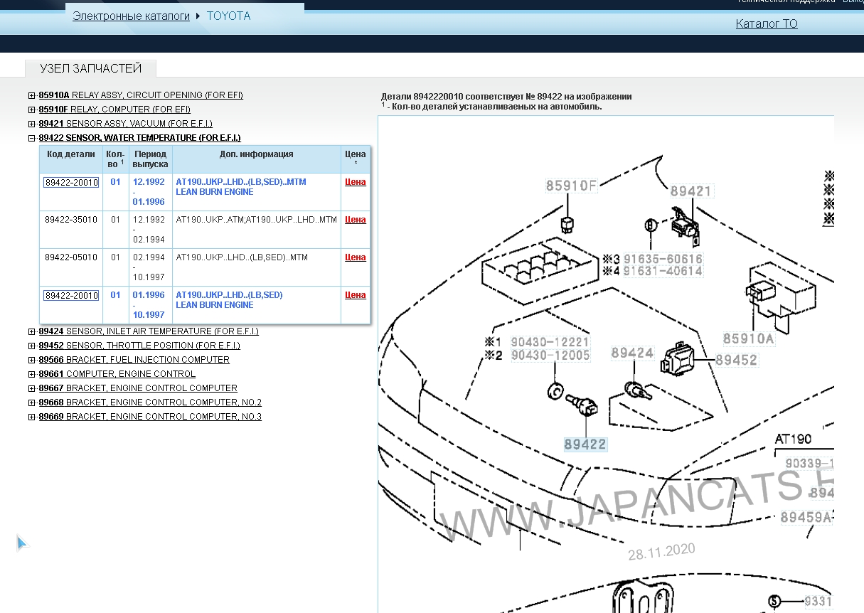

Azamat_630
Я купил такой, и он не тот, там всего один контакт, а в зеленом два, и он больше.
У меня подозрение что нужен вот такой 8942220010.
Правильно или нет?
SB153ABK00E182310
СообщениеДобавлено: Сб ноя 28, 2020 11:24 am
Сообщения: 4547
Во блин, извиняюсь :? пользовался рисунком каталога :du_ma_et: , этот датчик наверное который идёт на приборку...
Правильно или нет?
Думаю да.
Скриншот 28-11-2020 102106.jpg [ 316.27 КБ | Просмотров: 11371 ]
Скриншот 28-11-2020 102138.jpg [ 417.72 КБ | Просмотров: 11371 ]
