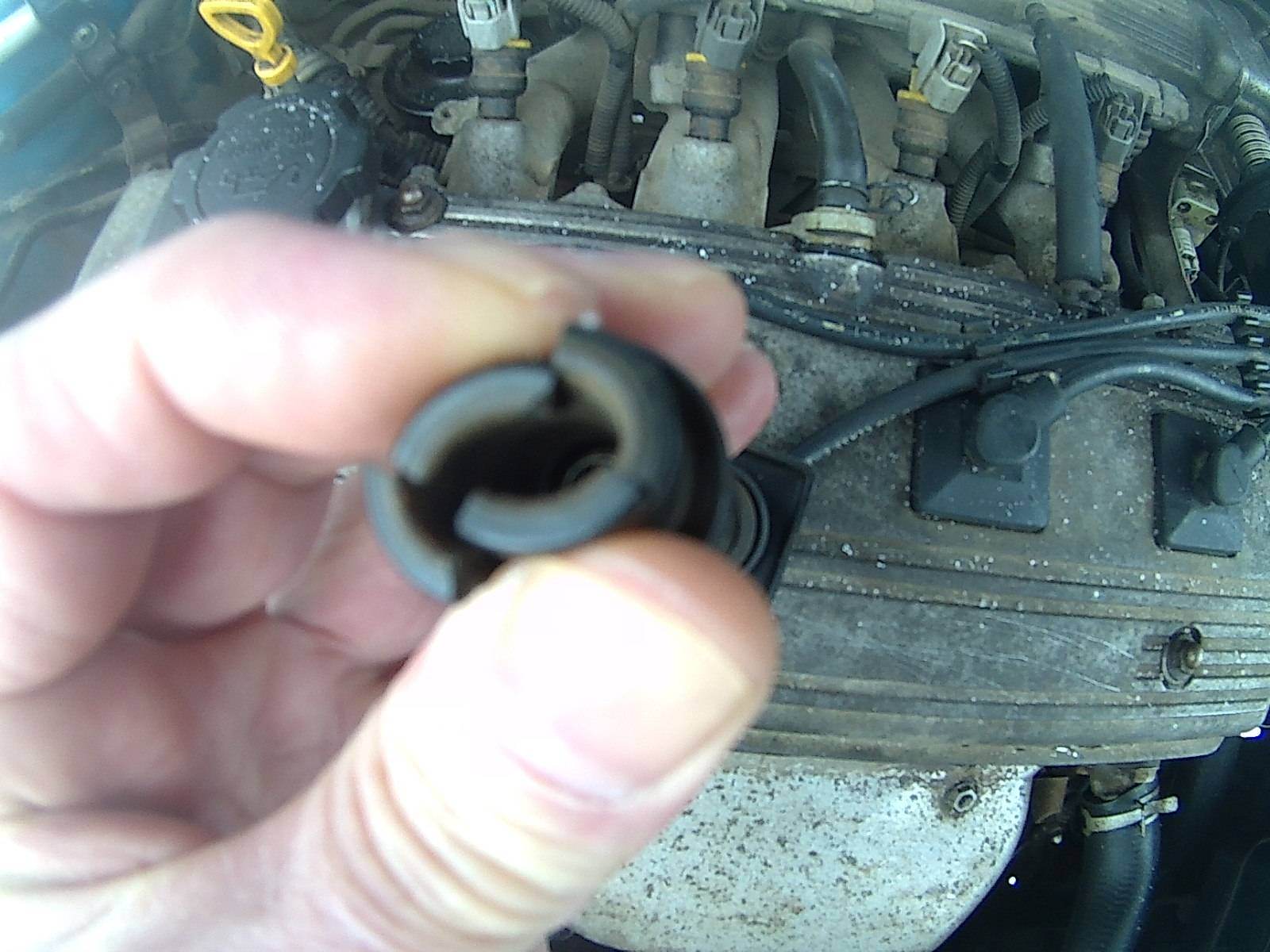

Всё прочитал,решение моей проблемы не нашёл. Круглый год машина заводится стабильно хорошо,но не с полтыка.Запуск двигла в любую погоду с первого раза на 2-й секунде кручения стартером(стабильно).Прогревочные обороты 1500об/м.После прогрева ХХ 750об.Стрелка стоит как вкопанная. При вкл. эл.нагрузки не проседают.Но это всё хорошо только до -20мороза.Дальше запуск двигла сильно зависит от мороза.Зависимость такая: при запуске в -22-23*С двиг. троит(800-900об.) в течении 5-10сек.,далее 1400об,ХХ750.Я знаю,что это не УТТ. При запуске в -25-27*С какието вспышки но не заводится,кручу где-то 10 сек.-не завелась.Через 1-2 мин. второй пуск.Двигун троит (200-300 об/м),ключ не отпускаю,иначе заглохнет,кручу стартером помогая двиглу запустится в течении где-то 20 секунд.Двигатель кое как схватывает,опускаю ключ,но обороты где-то 400-500,троит,и постепенно обороты подымаются до прогревочных 1500.Я понимаю,это варварский метод,один раз так завёл.Грешил на бензонасос и плохой бензин.Бензонасос заменил,заправку тоже.Дальше,внутри трамблера сухо и чисто,снаружи тоже.Сопротивление ВВ проводов от 5 до 9 Ком,в зависимости от длины.Трещин нет,током не бьёт по всей длине.Чистил КХХ и БДЗ.На прогретом снимал фишку с КХХ,обороты возросли до 1500.Смущает,что на первичной обмотке катушки зажигания 0.5 Ом,как на ЛБ,у меня СТД,должно 1.1-1.75 Ом по мануалу,думаю,что не критично. На вторичном 9.5 КОМ. Сопротивление на обмотках КХХ 22.5 Ком на каждом при -5*С. Общее 43К.Свечи РК20R13.Масло залито Мобил1 0W-40.Не ест, и в колодцах нет его.Как-то вот так.Посоветуйте где ещё посмотреть,понюхать,пощупать?Неужто у моей Карюхи предел запуска до -20С.Наконечники свечей в трещинах,может в этом дело.И ещё изоляторы свечей с "коронным разрядом",(светло-коричневые кольца вокруг)Выручайте,добрые люди!!! Вот такие Наконечники.

Никто не знает или не хочет помочь,люди ауууу..

Людииииииии!!!!!

Очень информативно...
Последовательно сделал бы следующее: заменить свечи на обычные новые, датчик температуры, найти рядом человека с таким же двигателем (Bosch Motronic, как я понимаю) и заведомо исправной катушкой, поставить её себе и проверить... Можно было бы и ВВ провода тоже махнуть с той же машины...

Проверял.Датчик ОЖ при -6*С показывал чуть больше 7 Ком.Датчик ТВВ тоже рабочий. Джекичан загорается,когда скидываю фишку с ДТОЖ.

Свечи РК20R13
Эти свечи кстати для ЛБ, у них зазор увеличенный

Rash
Я их подогнул. В прошлую зиму заводил в -35°С
В мороз с первого раза не пытаюсь крутить до победного - есть риск залить свечи. Первый прокрут стартером делаю на 1-2 с.
После минутной паузы второй прокрут - обычно заводится сразу же. Разумеется все с выжимом сцепления.
