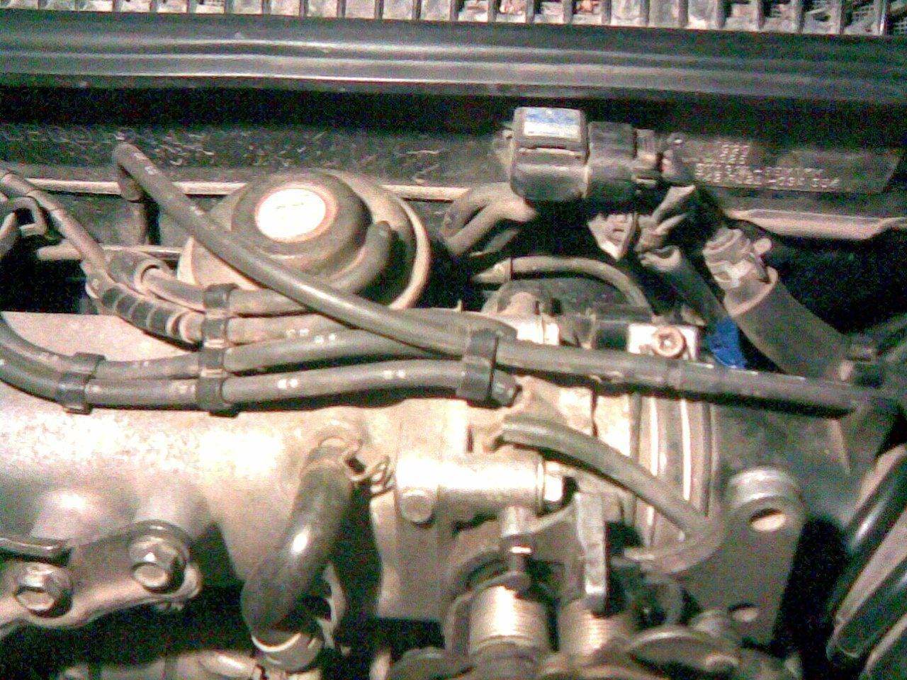

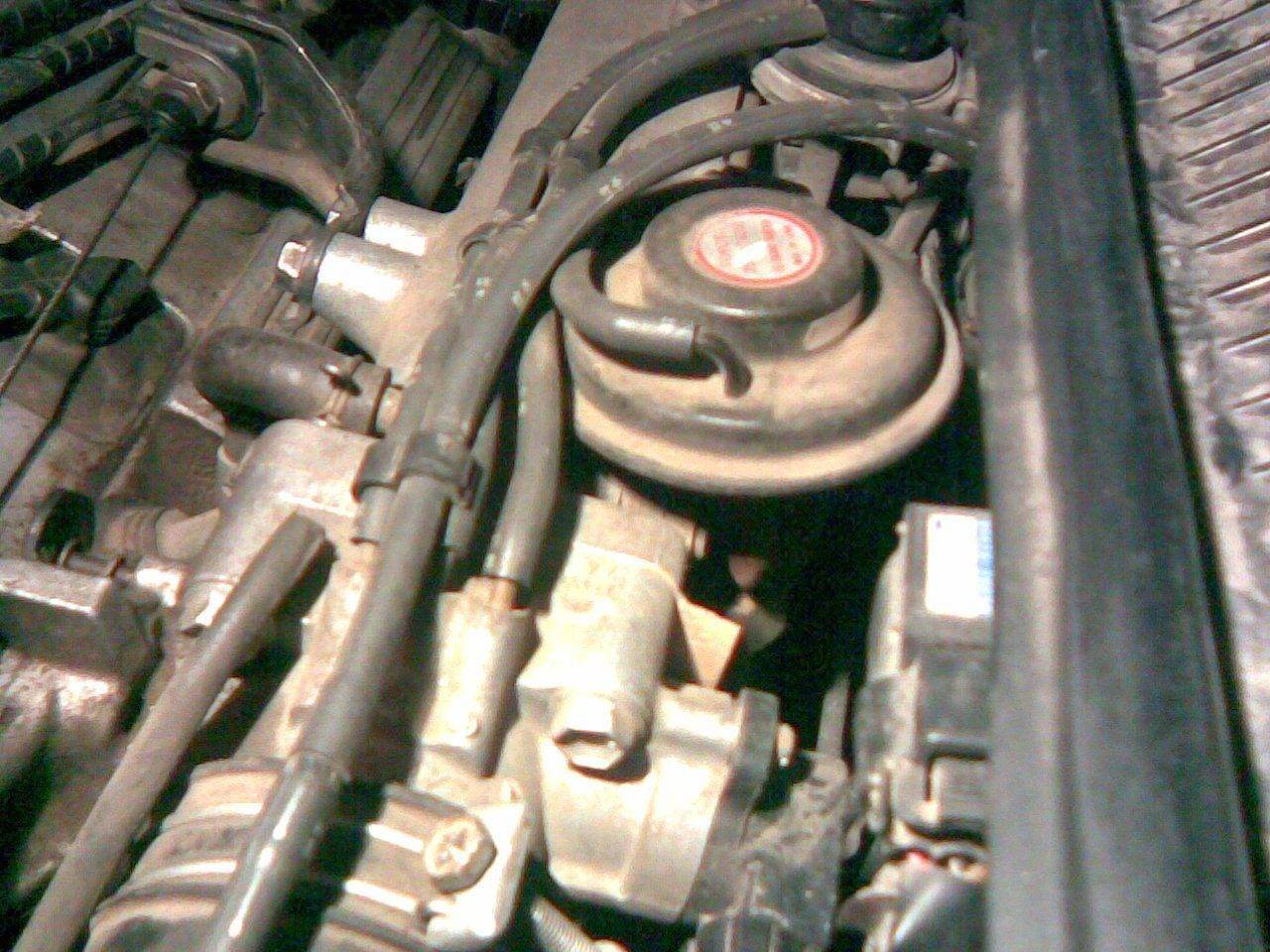

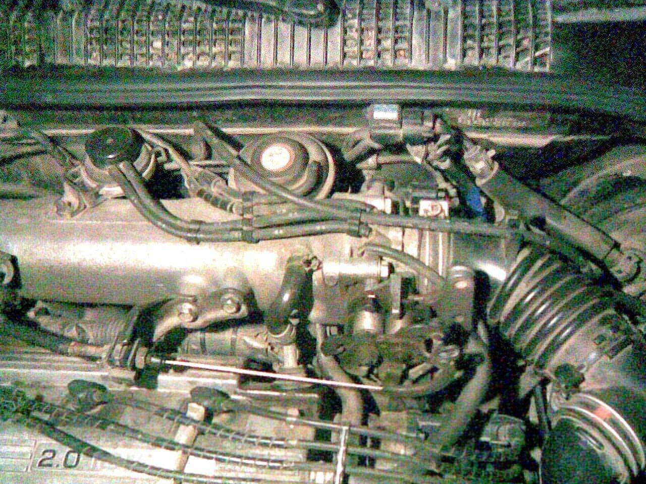

Попробую.Но с телефона что то проблемно так это оказалось...

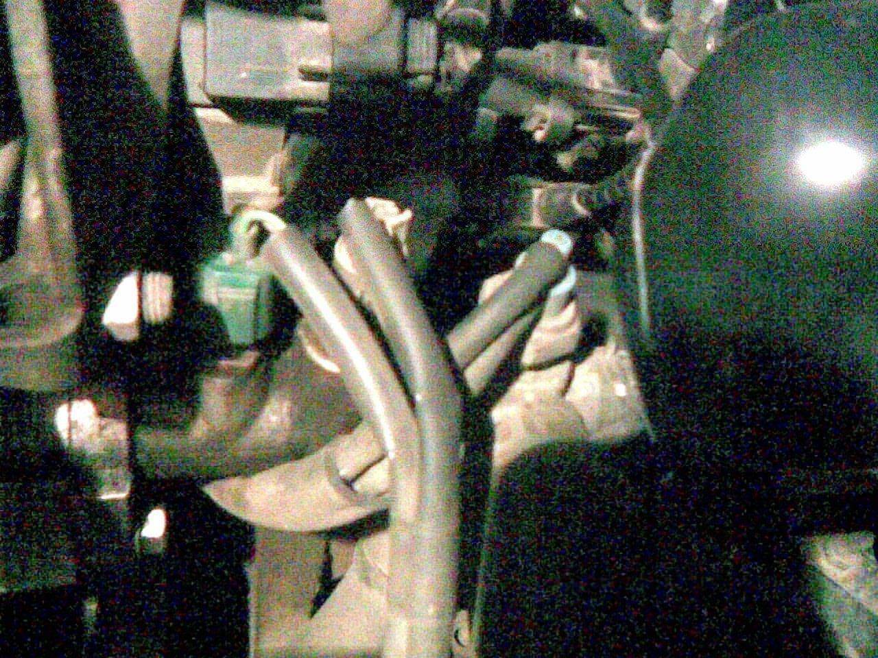

Три только дал загрузить,больше не идет.Прошу извинить за качество.
Комментарий к файлу: Модулятор давления системы рециркуляции соединен стальной трубкой с клапаном,и от обоих отходят еще по одной резиновой трубке ,вниз.Они с предохранительной оплеткой.Там они подходят к электропневмоклапану СР.
27052009(006).jpg [ 402.94 КБ | Просмотров: 8703 ]
Комментарий к файлу: Наискосок идет та же трубка уже от датчика на патрубке и к адсорберу.Слева на моторном щите она переходит в стальную трубку.
27052009(004).jpg [ 369.28 КБ | Просмотров: 8682 ]
Комментарий к файлу: Вот слева это от вакуумника заслонки.Затем две идут на дальний(на фото),тот что слева,клапан,он же модулятор давления СР.И четвертая уходит вниз и идет на датчик который расположен на отводном патрубке системы охлаждения.
27052009(002).jpg [ 289.87 КБ | Просмотров: 8690 ]

СообщениеДобавлено: Чт май 28, 2009 10:11 am
Arhan73
Это видимая часть)) А не видимая? Так сказать обратная сторона медали)) И клапан рампы сюдабы еще добавить)

Лев писал(а):
Arhan73
28052009.jpg [ 179.17 КБ | Просмотров: 8690 ]
Комментарий к файлу: А вот куда приходят,просто с телефона морока это жуть фото отправлять
28052009(001).jpg [ 164.62 КБ | Просмотров: 8702 ]

СообщениеДобавлено: Чт май 28, 2009 10:42 am
Arhan73
:lol: спасибо)))
Друже я имел ввиду куда трубки приходят :)

Не,с телефона не дело это...мутотень та еще с фото работать :(
Попутно выяснилось,что у меня зазор между рычагом заслонки и упором около 1,5 мм.Четвертая по счету вакуумная трубка от БДЗ на этот датчик что на фото справа,и уже от него поверху на адсорбер.

СообщениеДобавлено: Чт май 28, 2009 12:27 pm
один на адсорбер а вот второй я и сам хочу знать))
и еще один электроклапан есть)) Ладно я тебя совсем загонял(( прости уж...
СообщениеДобавлено: Чт май 28, 2009 12:32 pm
в БДЗ. на втором и третьем фото видно.
Да нормально,мне самому интересно это тоже...Надо же знать,что это за зверь такой :)

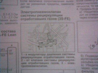

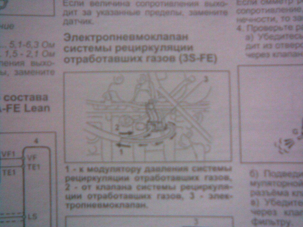

А электропневмоклапан еще один-может на кондишн ...у меня нет его.Да и в букваре так мутно это все обрисовано, безсистемно как то...

СообщениеДобавлено: Чт май 28, 2009 2:09 pm
Arhan73
нет не на кондищен, у меня кондея нет, а клапан есть)) и трубки у тебя на него идут тока какие))))
