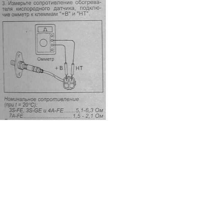

СообщениеДобавлено: Пт июл 24, 2009 4:08 pm
Сообщения: 3813
Откуда: Пермский край
Машина: QASHQAI
Двигатель: HR16DE
Алексей Коннов писал(а):
Какое сопротивление должно быть на контактах лямбды?
А про трамблёр на 183-ей странице легионовской книги...
датчик кислорода.JPG [ 23.55 КБ | Просмотров: 8305 ]
СообщениеДобавлено: Пт июл 24, 2009 7:14 pm
Зарегистрирован: Пн июл 21, 2008 10:34 am
Сообщения: 219
Откуда: Самара
Седой, спасибо огромное.

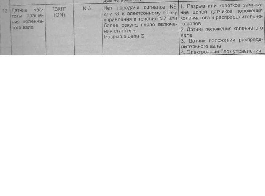

СообщениеДобавлено: Вс июл 26, 2009 8:05 pm
Сообщения: 3813
Машина: QASHQAI
Двигатель: HR16DE
У тебя чек когда загорается? После того как двигатель заводишь и покатаешься? Или сразу после включения зажигания ошибки выдаёт?
Алексей Коннов, попробуй тщательней трамблёр проверить... пункт 3 как раз и говорит о датчике положения распредвала. Проверь щупами все зазоры.
12.JPG [ 35.87 КБ | Просмотров: 8303 ]
СообщениеДобавлено: Вс июл 26, 2009 9:12 pm
Сообщения: 219
Откуда: Самара
Зазоры проверены методом "бритвенных лезвий", щупов у меня нет.
12 ошибка загорается только на прогретом двигателе. Трамблёр проверял два раза. Кроме сопротивления на внешней обмотке катушки всё ОК. К катушке тоже претензий нет - с зажиганием всё в порядке.
Ума не приложу...
