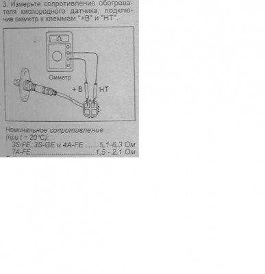

Алексей Коннов писал(а):
Какое сопротивление должно быть на контактах лямбды?
А про трамблёр на 183-ей странице легионовской книги...
датчик кислорода.JPG [ 23.55 КБ | Просмотров: 8270 ]

Седой, спасибо огромное.

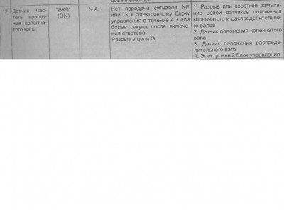

У тебя чек когда загорается? После того как двигатель заводишь и покатаешься? Или сразу после включения зажигания ошибки выдаёт?
Алексей Коннов, попробуй тщательней трамблёр проверить... пункт 3 как раз и говорит о датчике положения распредвала. Проверь щупами все зазоры.

Зазоры проверены методом "бритвенных лезвий", щупов у меня нет.
12 ошибка загорается только на прогретом двигателе. Трамблёр проверял два раза. Кроме сопротивления на внешней обмотке катушки всё ОК. К катушке тоже претензий нет - с зажиганием всё в порядке.
Ума не приложу...
