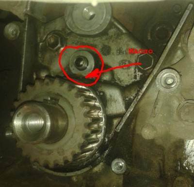

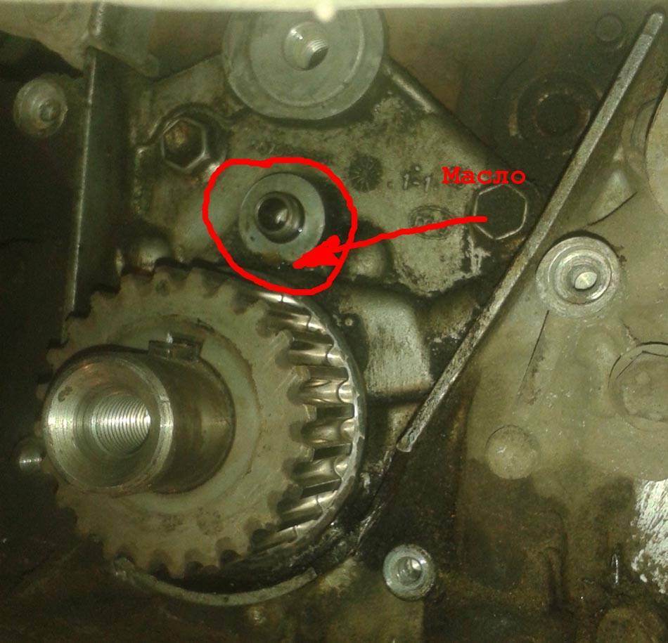

Сегодня менял ремень ГРМ и обнаружил масляную лужу под фиксатором для Ролика натяжителя. Вытираю, а она опять лезет, при чём ощущение, что лезет из отверстия этого фиксатора. Подскажите - куда, чего и как.
Теоретически вряд ли такое возможно. Наверное только если трещина в корпусе есть. Кстати, в том районе отходит подающая масляная магистраль. Ее видно снаружи, она прямо под обведенной зоной. Посмотрите внимательно, может корпус треснутый и масло просачивается.
2 болта сверху справа, если смотреть на насос как на фото прижимают подающую магистраль к блоку. Был случай в практике, когда умельцы не затянули 1 из этих болтов и вся передняя часть двига, а так же все пространство за ведущим шкивом были в масле.

Черепашка-ниндзя, Спасибо! Будем копать.
