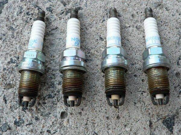

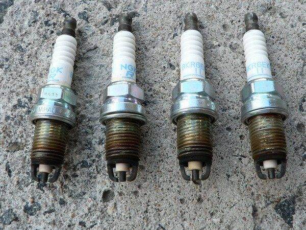

rusel_01 писал(а):
У меня 2-х контактные стоят ! проехал на них уже 8тыш км, когда выкручивал были нормального кирпичного цвета. теперь точно ОФФ
На этом моторе должна быть наклейка на башке - юс онли ту электродес спарк плуг.
Кирпичный цвет - это ненормальный цвет. Нормальный цвет после 20 тыщ вот такой
P1060648_resize.JPG [ 153.84 КБ | Просмотров: 6357 ]
