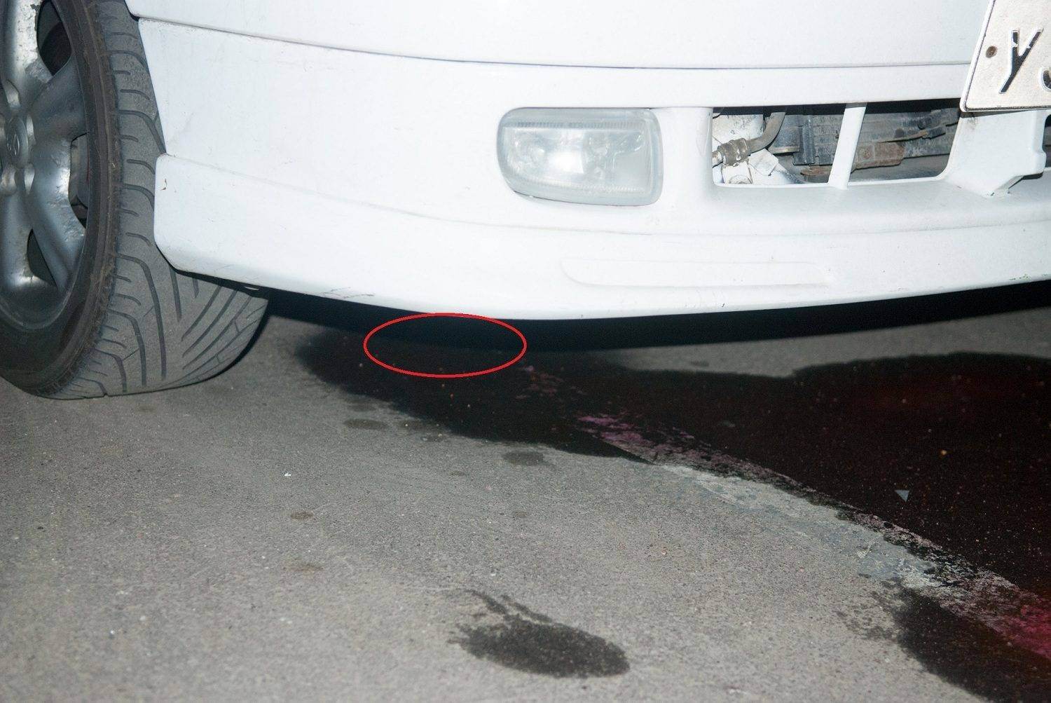

Подниму темку.
Недавно стал уходить антифриз. Потом стал замечать лужу под машиной (за правым колесом, где как раз защита двигателя заканчивается (если смотреть сверху)).
Сегодня что-то совсем много натекло (я правда до половины бака налил сегодня с утра). Причём течёт не сразу как приедешь, а через час или больше (видимо, как двигатель остывает).
Бачок сухой идеально, под ним тоже всё сухо. Грешу на помпу. Тем более, что её при смене ГРМ (примерно 220 тысячах) не менял (т.к. тупо не знал, что её тоже нужно менять и никто не сказал). Сейчас пробег 285. Помпа скорее всего с завода стоит или менялась тысяч 180 назад.
Фоточки сделал:
Место, куда течёт
Комментарий к файлу: Обвёл красным место, куда капает

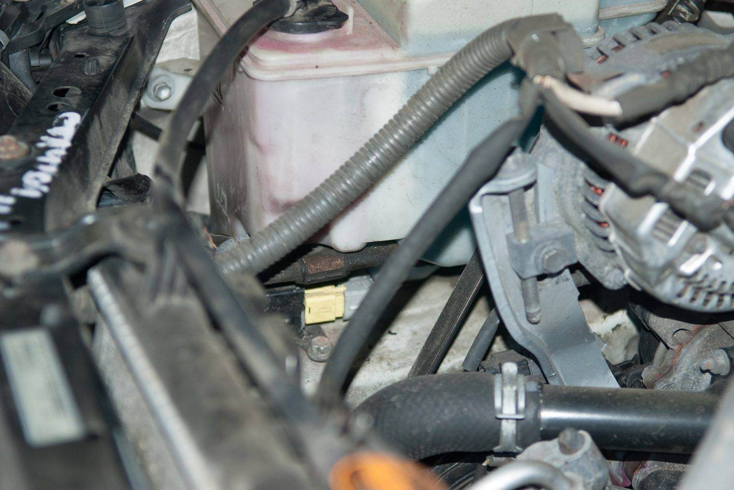

Сухой бачок
Комментарий к файлу: Всё сухо

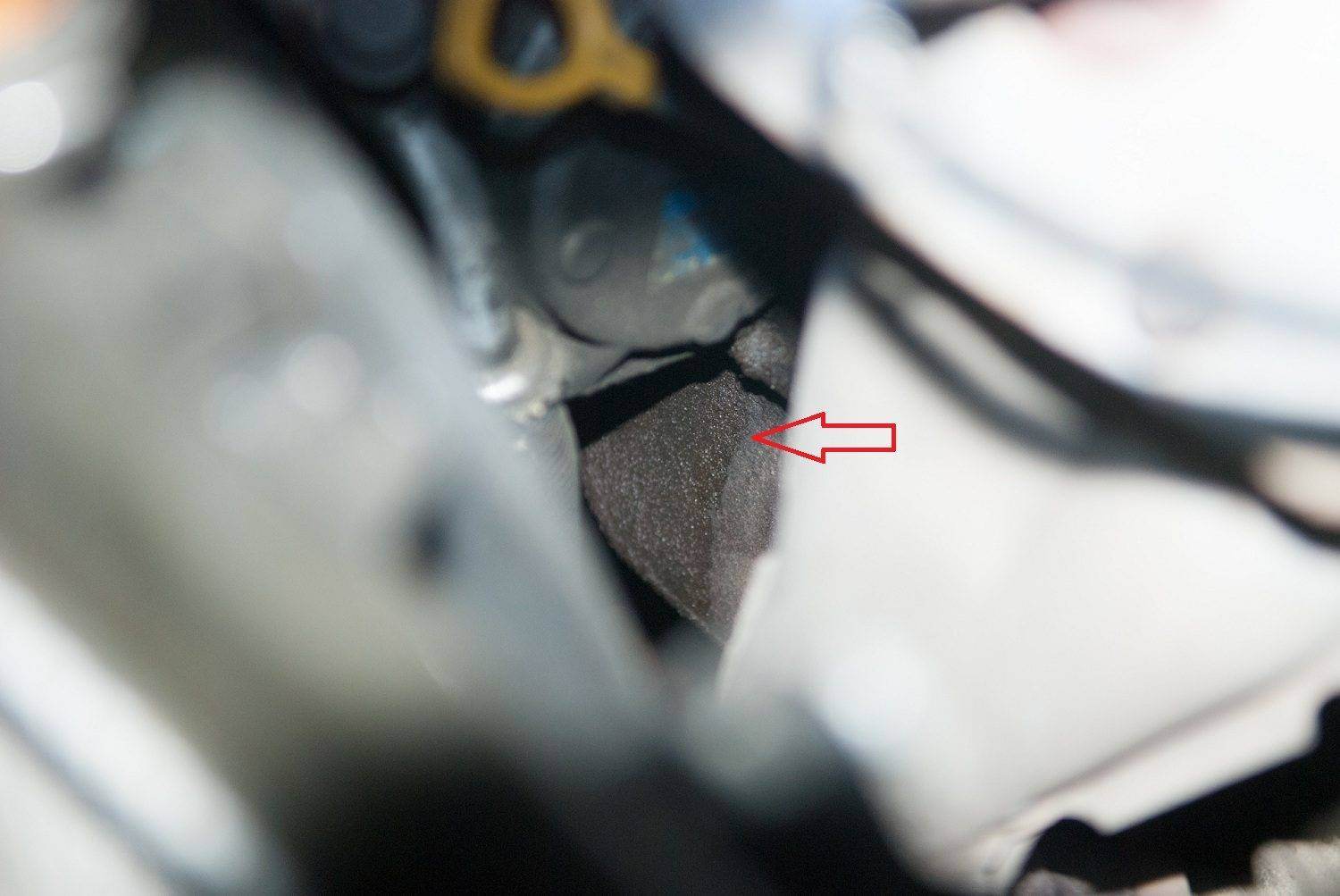

Комментарий к файлу: Стрелкой отметил подтёк
DSC_0004-2.jpg [ 306.96 КБ | Просмотров: 987 ]
До подъемника пока не доехал. Крышка новая стоит (3 месяца ей).
