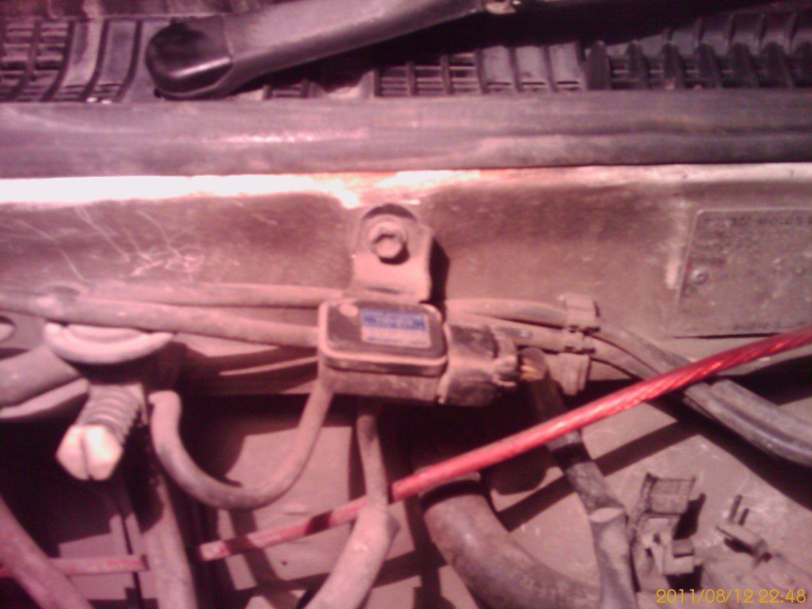

подскажите мне неучу это что? (на фотке)
если с него скинуть фишку авто тупо начинает глохнуть. (двс 5a-fe)
ДПДЗ - это черная коробочка сбоку от самой дроссельной, к которой подходит фишка с тремя проводами?
201108122248_049-111.jpg [ 203.75 КБ | Просмотров: 3660 ]
T-KARINA 1991 года, двс 5A-FE
истина где-то рядом... надо только ее найти
СообщениеДобавлено: Пт авг 12, 2011 3:47 pm
spider703 писал(а):
это что? (на фотке)
MAP-сенсор.
ДПДЗ, он же TPS, находится на оси дроссельной заслонки, с противоположной стороны от сектора с тросиком.
