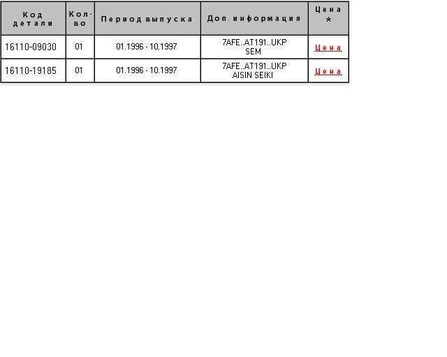

какую помпу покупать SEM или AISIN SEIKI?
Безымянный1.JPG [ 19.34 КБ | Просмотров: 6675 ]
СообщениеДобавлено: Вс дек 12, 2010 11:32 pm
Сообщения: 663
Откуда: Нижневартовск,ХМАО
Репутация: 28 [ ? ]
Если в сборе с крышкой,то без разницы- обе нормальные.Я бы брал подешевле :),хотя себе заказал AISIN

а в чём разница?
