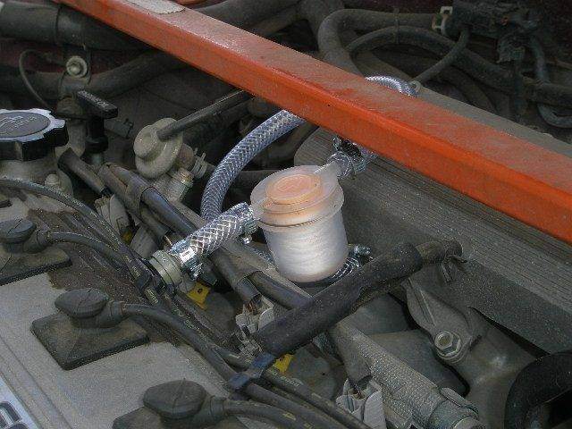

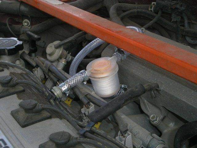

СообщениеДобавлено: Чт мар 17, 2011 5:43 pm

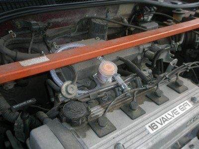

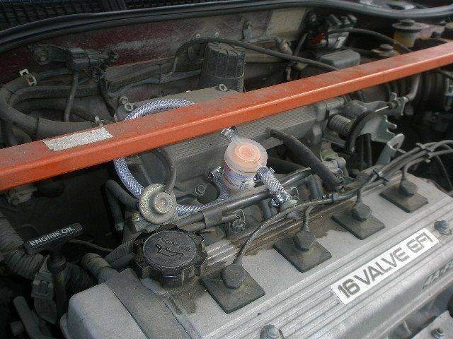

По примеру Валентина (SoVa), тоже решил прилепить фильтр на вентиляцию картера.
Сделал из очень дешевых и подручных материалов за пару минут, пока временную конструкцию, дабы поглядеть, есть масло или нет.
Только трубку надо брать только армированную, иначе вакумом её плющит. (проверять на сильно прогретом моторе)
Пока испытывал конструкцию, 5-10 мин на холостых, уже пошло масло (хорошо видно на фото) :o
Походу ставил не зря, поездим посмотрим, как будет быстро набираться, если что - переделаю капитально.
PS Попутно поменял уплотнительную резинку клапана вентиляции (оригинал), т.к. старая рассохлась и была "деревянная", и масло понемногу подтекало.

СообщениеДобавлено: Чт мар 31, 2011 5:06 pm

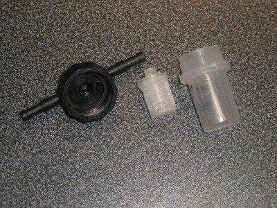

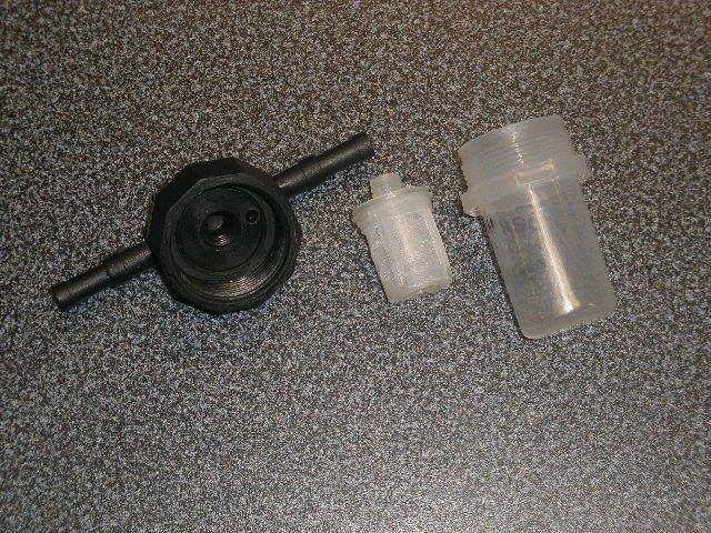

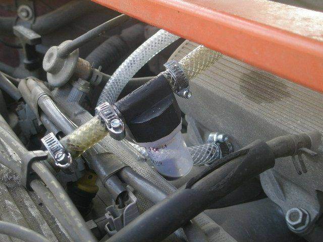

Поездил с фильтром неделю, а масла в нем нет. Присмотрелся, он сам внутри промасленный и масло почему то проходит сквозь него дальше по шлангу. Вывод: фильтры такого типа не подходят!
Пару дней назад поменял его на другой копеечный фильтр-отстойник (см. фото ниже) И бинго, он сразу начал набираться маслом.
Ставил я его так, что бы вход был через центральную трубку вниз, а выход сверху (на потолке). Фильтровальную сетку вырезал ножницами, дабы не было сопротивления потоку. Теперь посмотрим как быстро будет наполняться.
P4011387.JPG [ 92.8 КБ | Просмотров: 11564 ]
P3191357.JPG [ 145.42 КБ | Просмотров: 11556 ]
СообщениеДобавлено: Чт мар 31, 2011 5:43 pm
Как художник художнику скажу - его там и не будет, а если будет, то грамм 5.
Помнится, БелыйГусь также увлекся этой идеей по совету кого-то с Toyota-club.net. Можно его спросить, где тот фильтр, который он устанавливал и сколько в нем было масла?
http://carina-e.ru/viewtopic.php?p=17263#17263
СообщениеДобавлено: Чт мар 31, 2011 5:54 pm
Виктор77 писал(а):
его там и не будет
А как тогда быть с тем маслом (на фото) которое набралось за 10 км пробега?
СообщениеДобавлено: Чт мар 31, 2011 6:12 pm
Ставил, да. За лето набралось грамм 10. Я, правда, перед этим маслоотделитель помыл :)
СообщениеДобавлено: Чт мар 31, 2011 6:23 pm
Вот и я был бы рад, что бы у меня масла совсем не было.
Но блин есть же. Для этого и поставил отстойник, что бы поглядеть куда масло девается. Видать скоро, в движку все-таки лезть придется...
PS за 200 тыс. км. (моих 120) двигателю вообще ничего не делалось, кроме постоянных вваливаний почти до отсечки. Машина мне досталась с 80 тыс. и расходом масла 1л на 5 тыс.
И насколько я помню, колечки тоже менялись, так?
СообщениеДобавлено: Чт мар 31, 2011 6:43 pm
Нет, еще ничего не делал. :)
