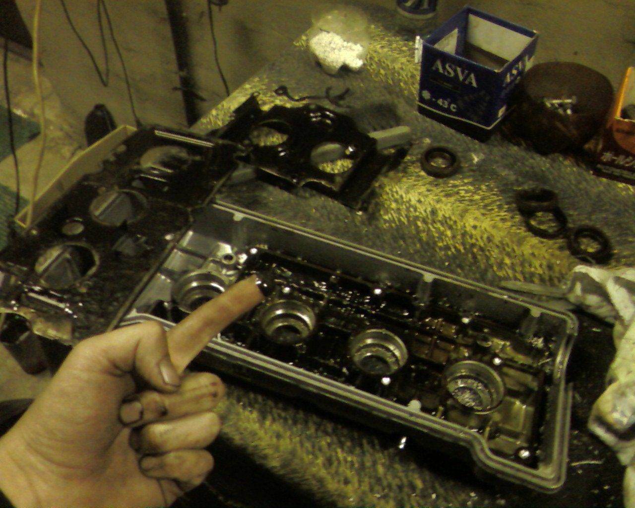

к слову про грязь под маслоотражателем:
высверлил я всетаки заклепки и посадил отражатель на болты М6 с анаэробным герметиком.
Уплотнители колодцев- по ГОСТу нашему нет таких манжет, но впринципе можно и зафтулить накрайний случай (близкие манжеты есть).
Комментарий к файлу: гумно под отражателем
SP_A0303.jpg [ 245.88 КБ | Просмотров: 1297 ]

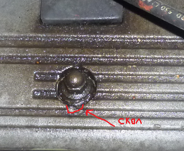

Подскажите форумчане.. что лучше сделать..
Вот такая у меня фигня:
на капоте пятно масла над сколом...
сам скол выделил
В принципе год езжу как купил не заморачиваясь... а сейчас вот что то потянуло косяки исправлять.
если снимать крышку.. надо ли прокладки какие менять?
PS расход масла(5w-30) где то литр на 5 тыщ
 Заголовок сообщения: Re: Клапанная крышка
СообщениеДобавлено: Пн ноя 19, 2012 8:16 am
крышку менять и не затягивать больше со всей дури
СообщениеДобавлено: Пн ноя 19, 2012 8:20 am
Сообщения: 236
Откуда: Киров
А прокладку надо будет менять? может с моим расходом масла заодним МСК поменять?
PS: я как автослесарь полный 0 :)
СообщениеДобавлено: Пн ноя 19, 2012 8:36 am
тогда лучше не лезть

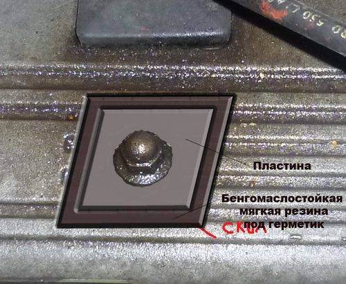

СообщениеДобавлено: Пн ноя 19, 2012 10:26 am
Сообщения: 6128
для начала попробуй так
skol.png [ 381.2 КБ | Просмотров: 1163 ]
СообщениеДобавлено: Пн ноя 19, 2012 11:47 am
Сообщения: 236
Откуда: Киров
Наверное так и попробую сначала...
герметиком надо будет залить канавки на крышке и все отверстие.. как я понимаю.
СообщениеДобавлено: Пн ноя 19, 2012 12:44 pm
Сообщения: 6128
отверстие я думаю не стоит, дабы не попало во внутрь...
СообщениеДобавлено: Пн ноя 19, 2012 1:46 pm
Сообщения: 1736
Откуда: Чебоксары-Цивильск
сам летом с этим столкнулся. Аргоном накапали, потом уже на токарном станке площадку выровняли под гайку клапанной крышки.
СообщениеДобавлено: Пн ноя 19, 2012 7:49 pm
Сообщения: 2439
Репутация: 66 [ ? ]
только наверно на фрезерном :wink:
