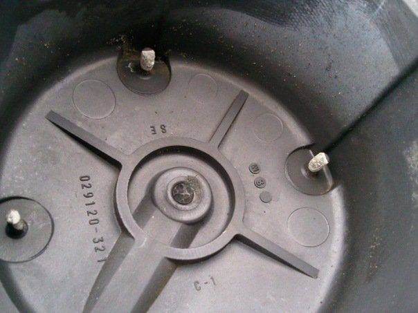

СообщениеДобавлено: Ср ноя 03, 2010 7:41 pm
Сообщения: 744
решил заглянуть под крышку трамблера а там ...
Комментарий к файлу: 18 лет верой и правдой )))
контакт распред-я.jpg [ 71.6 КБ | Просмотров: 6336 ]
СообщениеДобавлено: Ср ноя 03, 2010 10:07 pm
Я свою (БОШ) вместе с бегунком для профилактики еще летом поменял, хотя не было никаких позывов. Просто чтобы их и не было. А то проехал к тому времени на них ок. 65-70 тык и неизвестно сколько до меня. За это время 2 раза заливал трамблер при мойке двигателя. Старые, кстати, оставил про запас, т.к. полностью рабочие.
