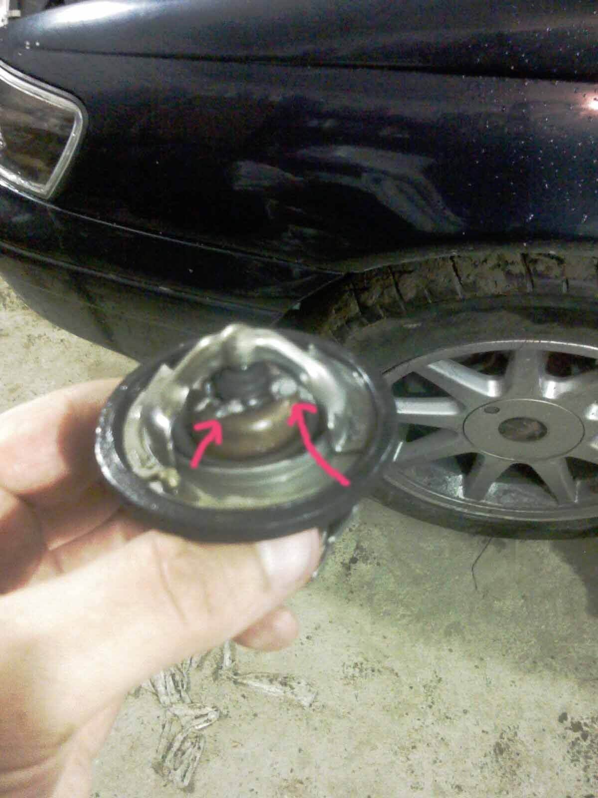

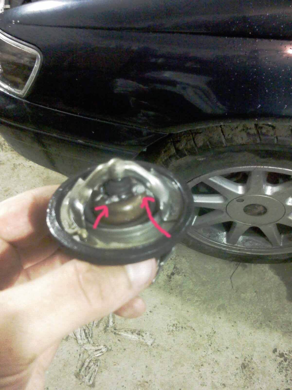

греется.. я вот вчера закипел так, что радиатор пробило. заметил на перекрестке, что пар валит так что пипец. глянул на температуру, о она в красной уже. офигел сразу.. проехал еще метров сто.. открыл капот, а там струя из радиотора метра на два вверх ссыт. подумал.. открыл крышку.. выпустил пар.. чуть остыл, доехал до магазина еще метров 300. залил водички.. и поехал в гараж.. а до него километр еще.. короче по дороге еще раз закипел.. постоял.. еще купил водички.. приехал в гараж. разобрал все и нашел причину.. оказалось, что умер термостат. причем умер так что при нагреве он не открывался вовсе. хотя его менял полтора года назад. короче теперь надо мне покупать радиатор и термостат новый.
А термостат умер странной смертью.. каким то образом из него выдавило резинку и вследом весь парафин или чего там в нем находится.
| Вложения: |
Комментарий к файлу: Так умирают термостаты
termos.jpg [ 114.81 КБ | Просмотров: 4722 ]

фигня.. главное мотор не стуканул, не посинел.. масло в нем осталось. хорошо что прокладку между блоком и головой не пробило.. вот правда думаю, а почему не сработала крышка радиатора и не сбросила пар.
