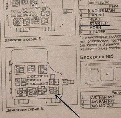

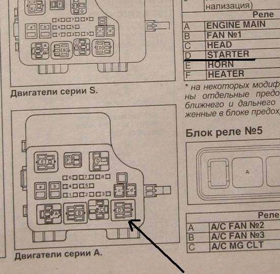

я вот тут почитал тему которая по ссылке и увидел вот что (см.фото) может у меня релюха дохлая? если я ключом до конца проверну она должна щелкнуть ( т.е. контакт замкнуть)?
реле.JPG [ 57.41 КБ | Просмотров: 4096 ]
