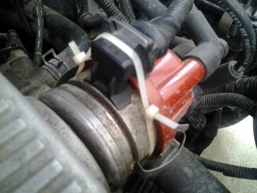

Вообще-то,когда машину купил (год назад),само гнездо для фишки болталось,отломано крепление к корпусу трамблёра,ну я его сразу и зафиксировал при помощи стяжки,год не было проблем...

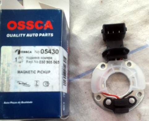

Простите за молчание, в общем взял такой датчик Холла, трамблёр разбирать не стал,потому-что ошибка перестала появляться где-то на третий день.Вот и я,теперь вожу с собой этот датчик.
