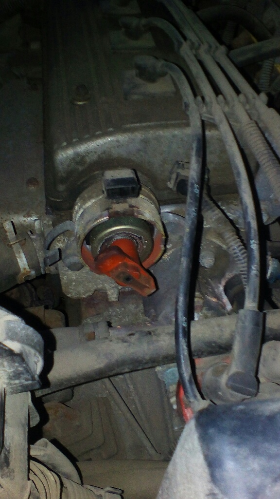

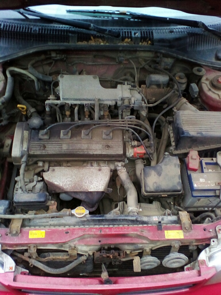

Всем доброго времени! Подскажите, правильно ли я понял, что у меня датчик коленвала находится снизу и именно в нём проблема. Ситуация такая: после долгого простоя(месяца два-три), прикурив машину, поехал прокатиться, но в какой-то момент загорелся чек, мотор заглох и машина никак не хотела заводится. Долго танцевал с бубном вокруг, пока не сбросил мозги. После этого завелась, но при движении при наборе оборотов около 1800 загорался чек, после опускания до ХХ, чек гас. Так доехал до гаража, само диагностика показала 12 и 13 ошибку. При этом мотор заводится на раз. И начинает загонятся чек на повышенных оборотах после прогрева. Единственное, что пока получилось сделать это почистить контакты в крышке трамблёра. После этого пропала ошибка 12. Осталась только 13. И теперь чек загорается при оборотах в 2,5 тыщи. Двигатель 4a-fe. Англичанка
Добавлено спустя 9 минут 3 секунды:
Вот фото моего двигателя.
IMG_20210831_204528_471.jpg [ 364.3 КБ | Просмотров: 12119 ]
IMG_20210831_204359_078.jpg [ 216.48 КБ | Просмотров: 12119 ]

Попутно в озоне заказал газовский датчик Volton. В эти выходные попробую поставить.
Как проверить новый датчик, там уже три контакта.

Третий провод экран. Два других провода при прозвонке должен показать от 0,6 кОм и выше.
Импульсы(мв) должны быть на этих проводах,если к магниту подносить/отводить что-то металлическое,отвертка к примеру.

У меня в моем какой-то провод идёт на болтик датчика. Я так понял в нашем этот экран. Третий провод от газовский на брлтик можно кинуть?
По штекеру я имел ввиду что-то приходит от машины? Как мне прозвонить жива ли вообще цепь к датчику?
