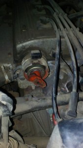

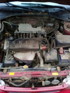

Всем доброго времени! Подскажите, правильно ли я понял, что у меня датчик коленвала находится снизу и именно в нём проблема. Ситуация такая: после долгого простоя(месяца два-три), прикурив машину, поехал прокатиться, но в какой-то момент загорелся чек, мотор заглох и машина никак не хотела заводится. Долго танцевал с бубном вокруг, пока не сбросил мозги. После этого завелась, но при движении при наборе оборотов около 1800 загорался чек, после опускания до ХХ, чек гас. Так доехал до гаража, само диагностика показала 12 и 13 ошибку. При этом мотор заводится на раз. И начинает загонятся чек на повышенных оборотах после прогрева. Единственное, что пока получилось сделать это почистить контакты в крышке трамблёра. После этого пропала ошибка 12. Осталась только 13. И теперь чек загорается при оборотах в 2,5 тыщи. Двигатель 4a-fe. Англичанка
Добавлено спустя 9 минут 3 секунды:
Вот фото моего двигателя.
IMG_20210831_204528_471.jpg [ 364.3 КБ | Просмотров: 13189 ]
IMG_20210831_204359_078.jpg [ 216.48 КБ | Просмотров: 13189 ]
 Заголовок сообщения: Re: 4A-FE Бош Мотроник не заводится
СообщениеДобавлено: Ср янв 19, 2022 10:07 pm
Сообщения: 200
Откуда: Тверь
Допишу в дополнение, может подскажет кто-нибудь светлую идею.
В том же августе (в посте выше) заменил датчик холла в трамблёра. Купил аналог. Машина завелась и чек перестал гореть. В общем все здорово....было в течении часа. Заглушив машину, завести не смог. Крутил, крутил, всё бестолку. Минут через 15, она все таки завелась, но стал загораться чек при оборотах выше 3000. Так оставил машину до сегодняшнего дня. Поставив новый Акум, машина завелась с пол оборота. Обрадовавшись, стал менять колеса и через 10 минут, заглохла, и завести ее в следующие 30 минут никак не получилось. Пока не остыла полностью. После остывания заводится на раз. И ещё, пока на горячую пытаешься завести, временами чек моргает. И если на машине поехать, то вскоре после выхода в рабочую температуру(минут 5-10) двигатель глохнет и все, ждать пока остынет...что проверить-то?
СообщениеДобавлено: Чт янв 20, 2022 8:55 am
Сообщения: 4547
что проверить-то?
Прочитать код ошибки, если это 13, то снять разъём и датчик положения коленвала, проверить их, не мешало бы и шкив осмотреть, там по моему есть демпфер, может он расслоился, и датчик не может корректно считывать сигнал и давать импульсы. А может и проводка где-то переломилась и контакт не постоянный ЭБУ с датчиком.
Мне туда ещё не приходилось лезть...
ДПКВ это единственный датчик при неисправности которого мотор не заведётся.

Бензонасос работает, искры нет ни на свечах, ни на центральном проводе от катушки.
Попутно в озоне заказал газовский датчик Volton. В эти выходные попробую поставить.
Как проверить новый датчик, там уже три контакта.

Третий провод экран. Два других провода при прозвонке должен показать от 0,6 кОм и выше.
Импульсы(мв) должны быть на этих проводах,если к магниту подносить/отводить что-то металлическое,отвертка к примеру.

У меня в моем какой-то провод идёт на болтик датчика. Я так понял в нашем этот экран. Третий провод от газовский на брлтик можно кинуть?
По штекеру я имел ввиду что-то приходит от машины? Как мне прозвонить жива ли вообще цепь к датчику?
