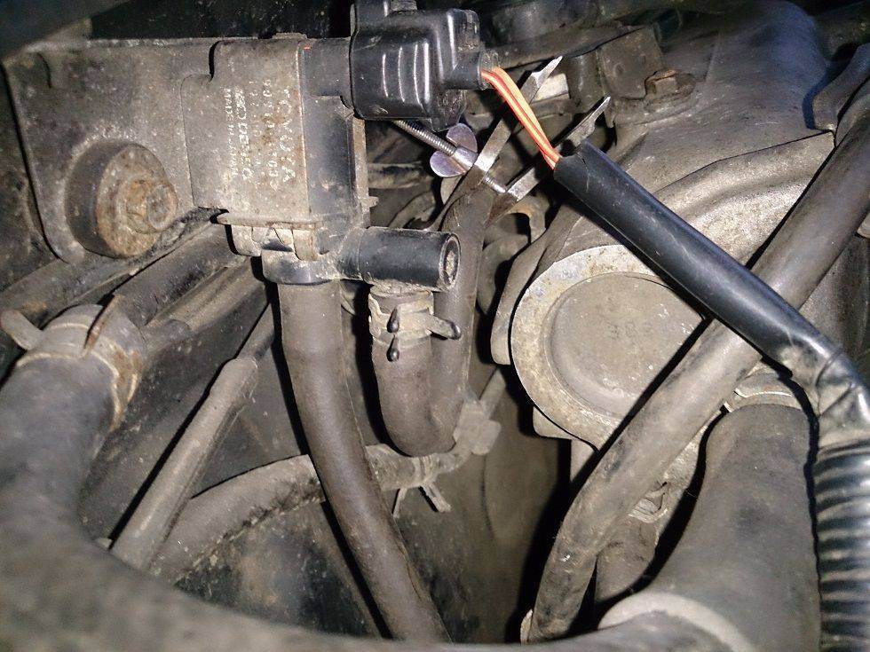

Тоже имею проблемы, и есть подозрение что один датчик работает неправильно. Не знаю точно как он называется, вроде что-то типа "Датчик абсолютного давления" или "Датчик вакуумный". Номер 89420-20230.
Нашел в инете вот такую фотку:
а у меня трубки наоборот:
DSC_1986.jpg [ 288.2 КБ | Просмотров: 6100 ]
у меня не правильно?

Ребят,вы книжку откройте,раздел проверка датчиков и прямо с первого пункта все проверти,датчик давления конечно вы не проверите,я думаю он тут вообще не причем.
mGaBoy
Тебе нужно проверить :
1.катушка КХХ,
2.ДПДЗ
3.датчик кислорода
ну все остальные датчики тоже не помешает!
15-20 тысяч после прочиски-почисти еще раз
По фотке где красные стрелки , точно знаю что клапан повышения ОБОРОТОВ при вкл. кондиционера
В книжке написано,как должно быть и фотки даже есть
Спасибо за содержательный ответ, друг!
У меня, к сожалению, нет книжки, и я даже не знаю что за книжка и как называется. Машиной владею всего несколько месяцев.
