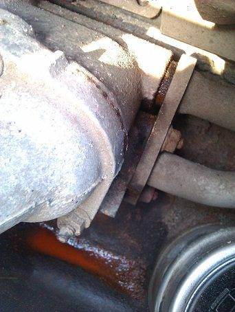

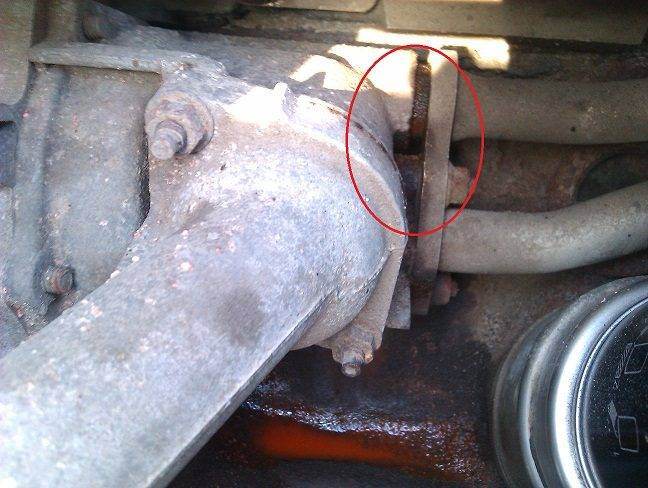

СообщениеДобавлено: Вс фев 19, 2012 8:47 pm
Сообщения: 992
Двигатель: 3S-FE, мех.
Напишу ,пожалуй,сюда.
Сегодня с утра ,под капотом заметил вот такую картину.
Небольшое количество ( примерно столовая ложка) антифриза выдавлено в районе термостата.
Вытер.Завел.Нагрел. Антифриз течь перестал.И в течении дня не течет( видимо пока система не остывает полностью).Всё в этом месте сухо.
Посмотрел на схеме- там прокладки( видимо задубели совсем).
Кто что скажет по сей проблеме?
И может кто сталкивался - много ли трудностей при устранении ?
IMAG0126ан.jpg [ 159.65 КБ | Просмотров: 7026 ]
IMAG0127ан.jpg [ 98.55 КБ | Просмотров: 7026 ]
:a_g_a:
Цена вопроса 100 рэ
16258-74021 + 96761-24017
Других вариантов нет. И будет тебе счастье :wink:
Ага, там колечко резиновое(верхняя трубка) и типа картонной прокладочки.(на нижнюю)

СообщениеДобавлено: Вт фев 21, 2012 5:19 am
Сообщения: 207
Откуда: Тула
Машина: toyota carina e XLI
Двигатель: 1.6
Менять не сложно. У меня в дороге накрылся термостат. Пришлось его выкинуть и добираться до дома бег него. Прокладку конечно повредил. Просто намазал герметиком и поставил на место. Потом дома вырубил новую прокладку и поставил новый термостат. Меняется буквально 10 мин. Делается все с верху. Два болта. Точнее две гайки.
