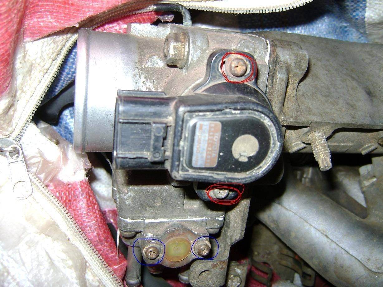

Carinaвод писал(а):
Подскажите, что это за пружинка и где ее искать, можно фото или ссылку на схему в экзисте. В прошедшие выходные чистил БДЗ и КХХ, в профилактических целях, никаких пружин не видел
Вот где синим обведенно,там и живёт биметалическая пружинка,но не очень советую её трогать. :wink:
DSC01081.JPG [ 203.97 КБ | Просмотров: 6231 ]

Enakin писал(а):
дядя
Да вы че народ кошмарите. Ничего там страшного нет, никак ты ее там не сломаешь или еще что то. Ее даже вроде неправильно поставить не получится, так как там пластмассовая муфточка, и в ней углубления, кароче нихера там не испортишь. Я разбирал БДЗ ПОЛНОСТЬЮ, все нормально. Правда как плавал (нидолго) ХХ в холодную погоду, так и плавает.
Я никого не кошмарю,во первых пружинку запросто можно поставить,неправильно ровно на180 градусов,во вторых её можно разогнуть слишком сильно и надаз вернуть так,как было уже могёт и не получиться :wink: и придётся опытным путём подгонять,а для того,что-бы получилось ГУТ,сколько раз нужно разобрать,собрать,да ещё и завести попробовать. :wink:
