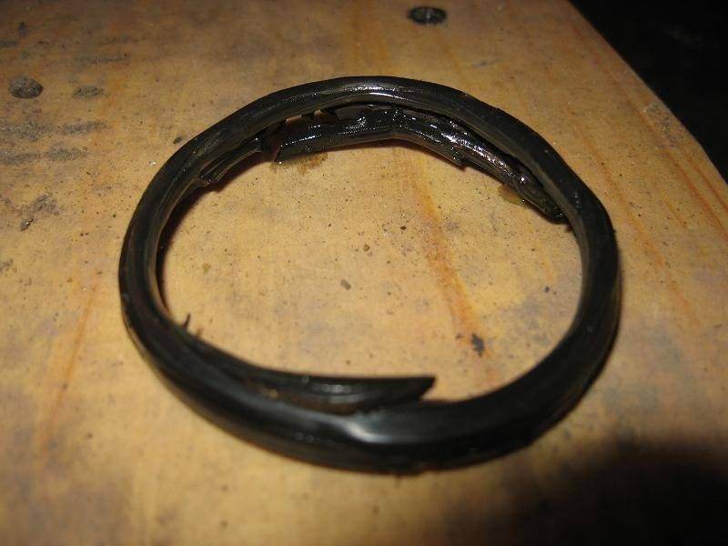

Я в субботу на Таму (см.выше) на 88 гр. поменял. Заметно лучше и быстрее прогревается салон и мотор. Колечко старое в г..о.

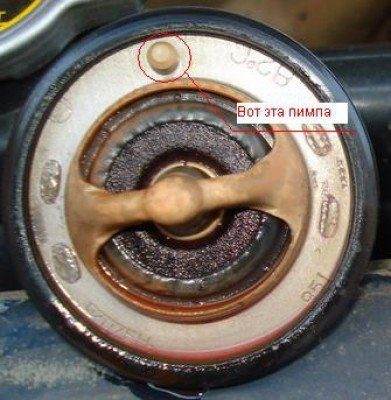

народ есть один вопрос, поменял я тут термостат и прокладку. (прокладка к слову сказать развалилась и видимо она пропускала а не термостат).
А вопрос такой, зачем на термостате пимпочка ( она еще там болтается свободно )и критично ли ее положение?

Пимпа нужна чтобы спускать воздух.

ну так вот в том то и сомнения у меня старый стоял термостат тип А, гантелькой на 10 часов примерно, в букваре так и написано, а прислали мне тип В и поставил я его не совсем так как в букваре - чуть ниже. вот вопрос насколько это критично :?

SwiTRUS
Этим штифтом ставишь вверх (и соблюди +-5 градусов)

Отвечу за бесо, в соседнем топике также неправильное понимание сути. "Пимпа" (а точнее перепускное клапан) эта нужна для (внимание !) срабатывания термостата. :D Откройте книгу и посмотрите маршрут ОЖ. Если бы этой пимпы небыло как бы пластина сработала ? От то то и оно... ;)
ЗЫ: Я на свой мотор поставил на "11 часов", или как по книге на -10 гр. против часовой от вертикальной оси.
ЗЫЫ: Для разных моторов по разному, курим букварь.
