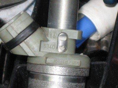

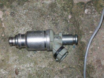

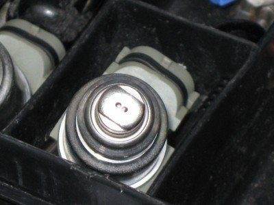

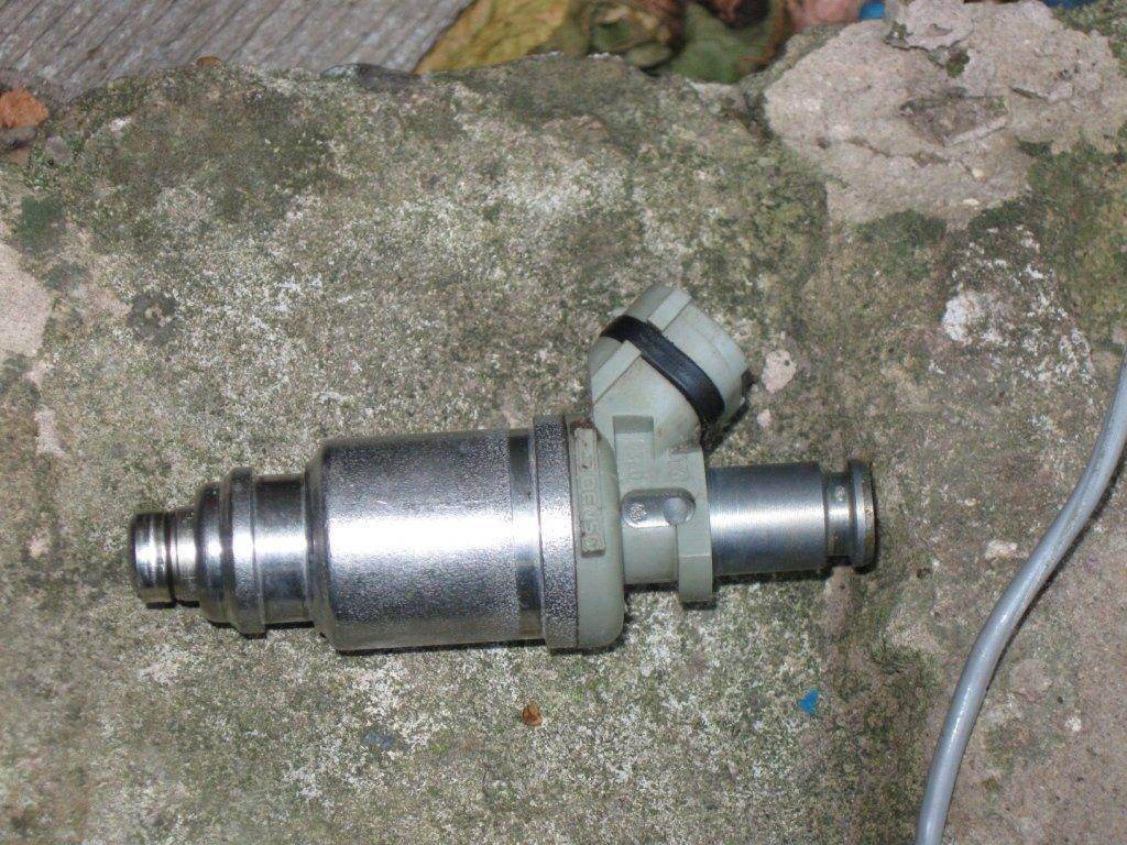

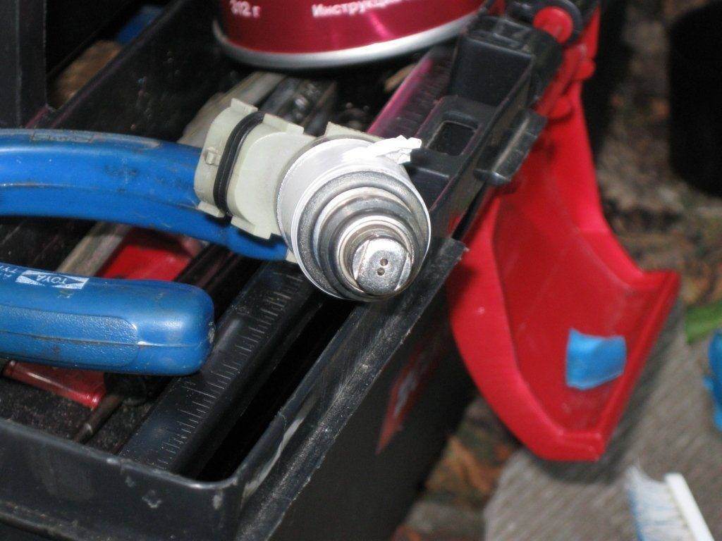

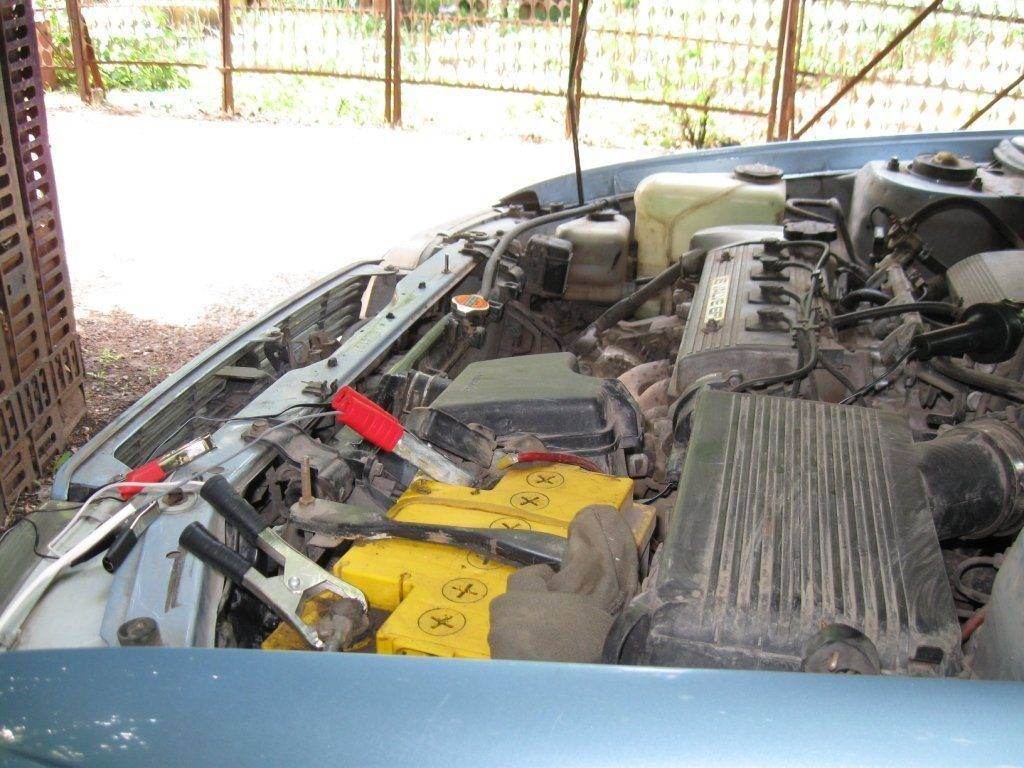

 Заголовок сообщения: то же чистил форсунки
СообщениеДобавлено: Пн дек 21, 2009 7:07 pm
Зарегистрирован: Сб ноя 15, 2008 9:28 pm
Сообщения: 18
Откуда: Уфа Башкирия

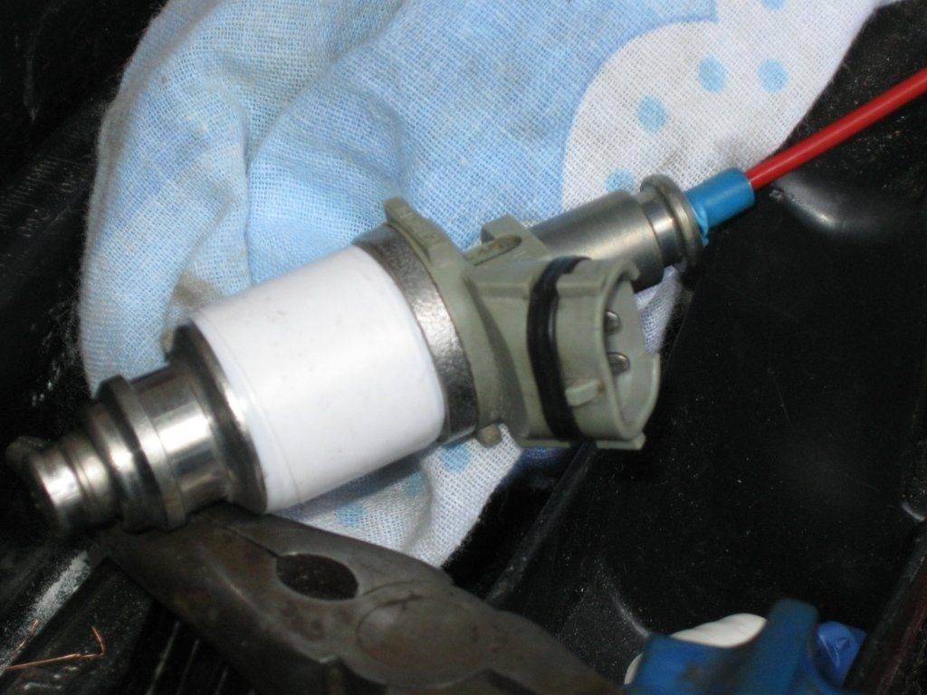

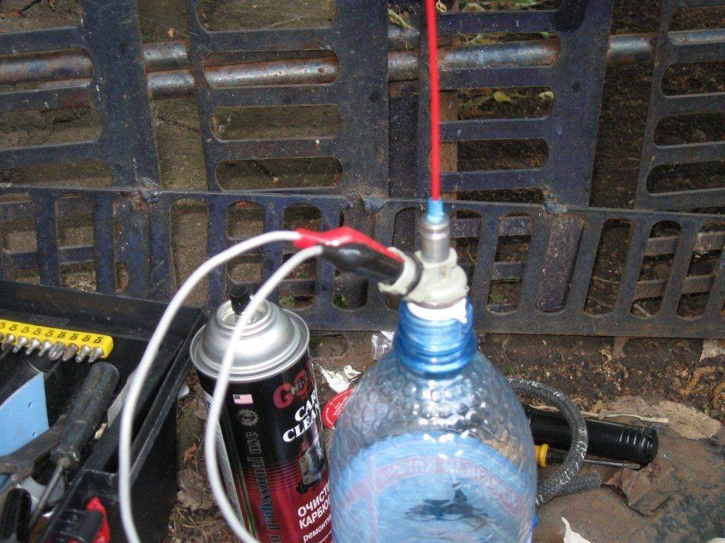

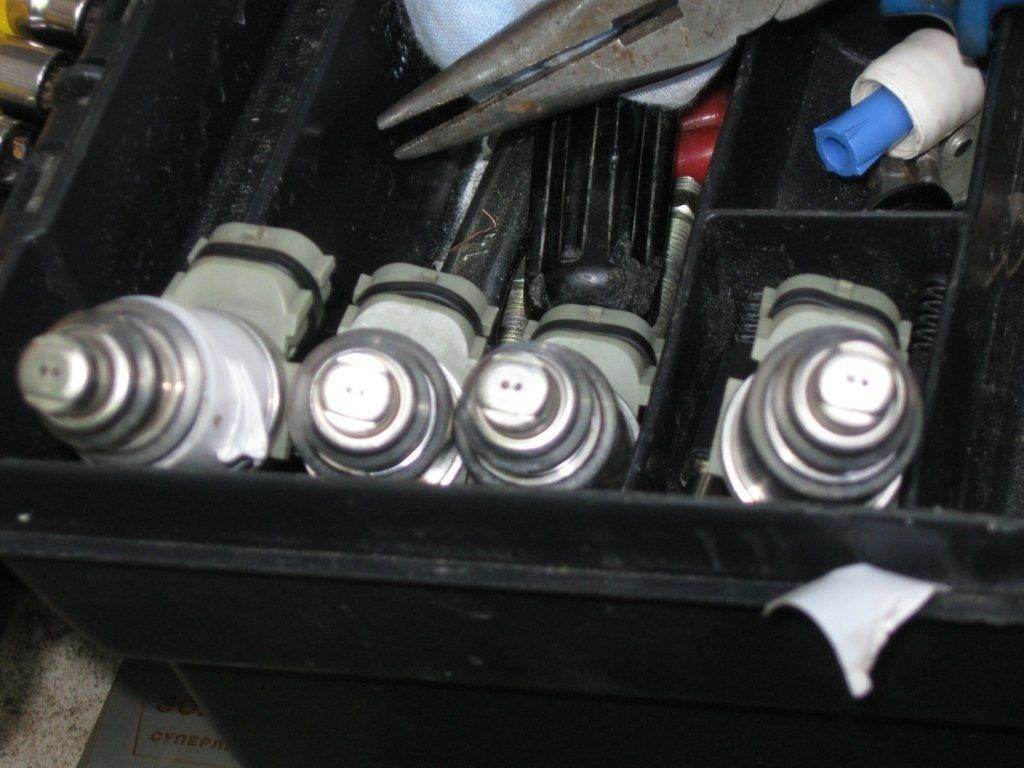

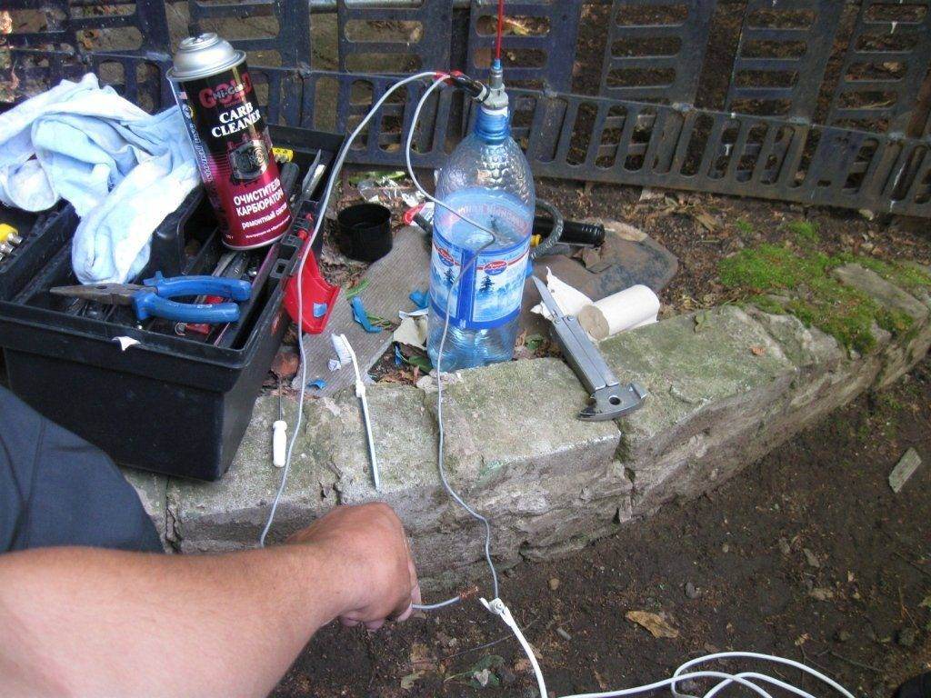

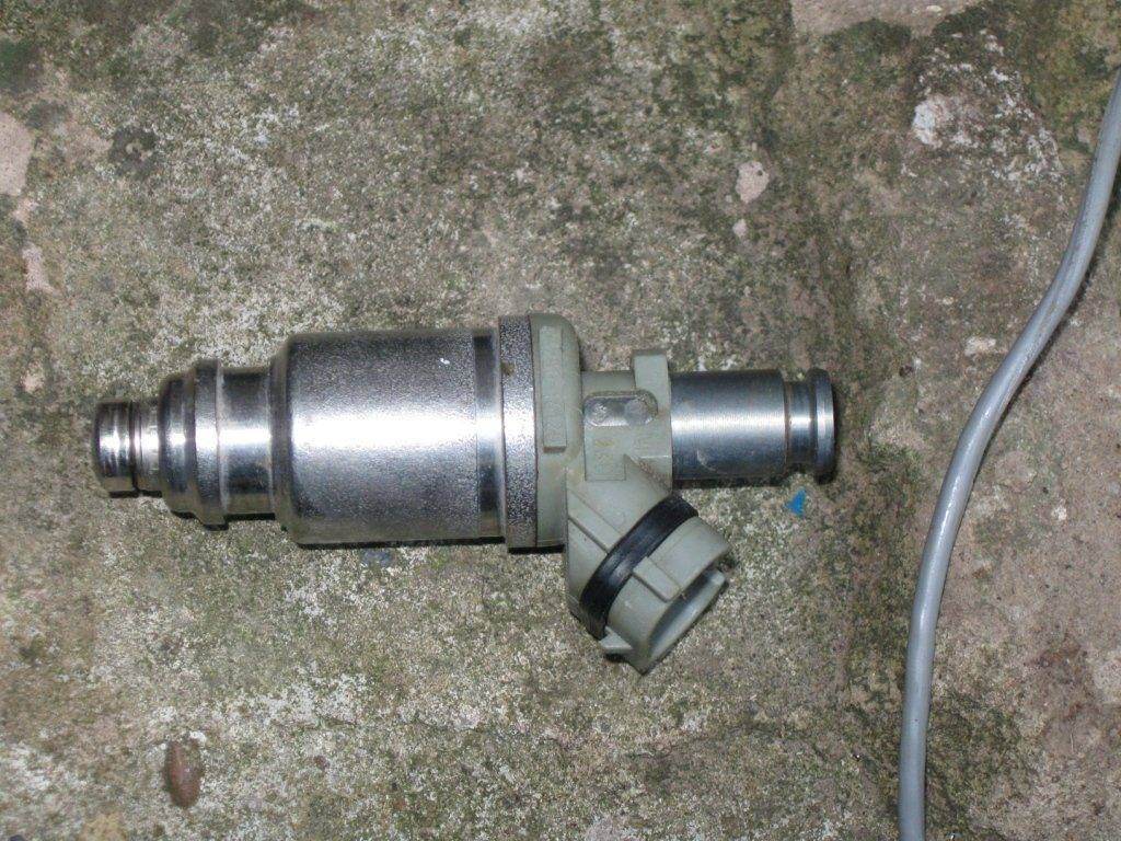

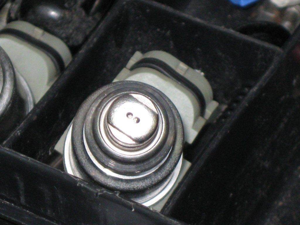

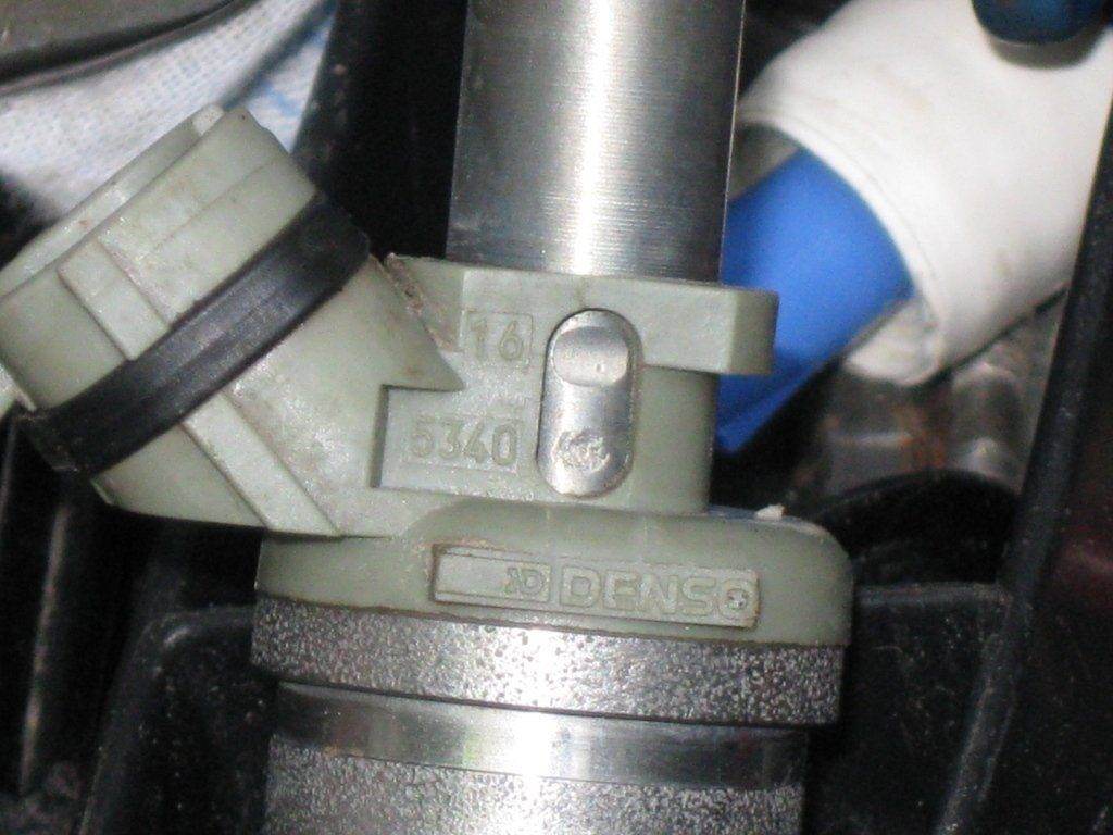

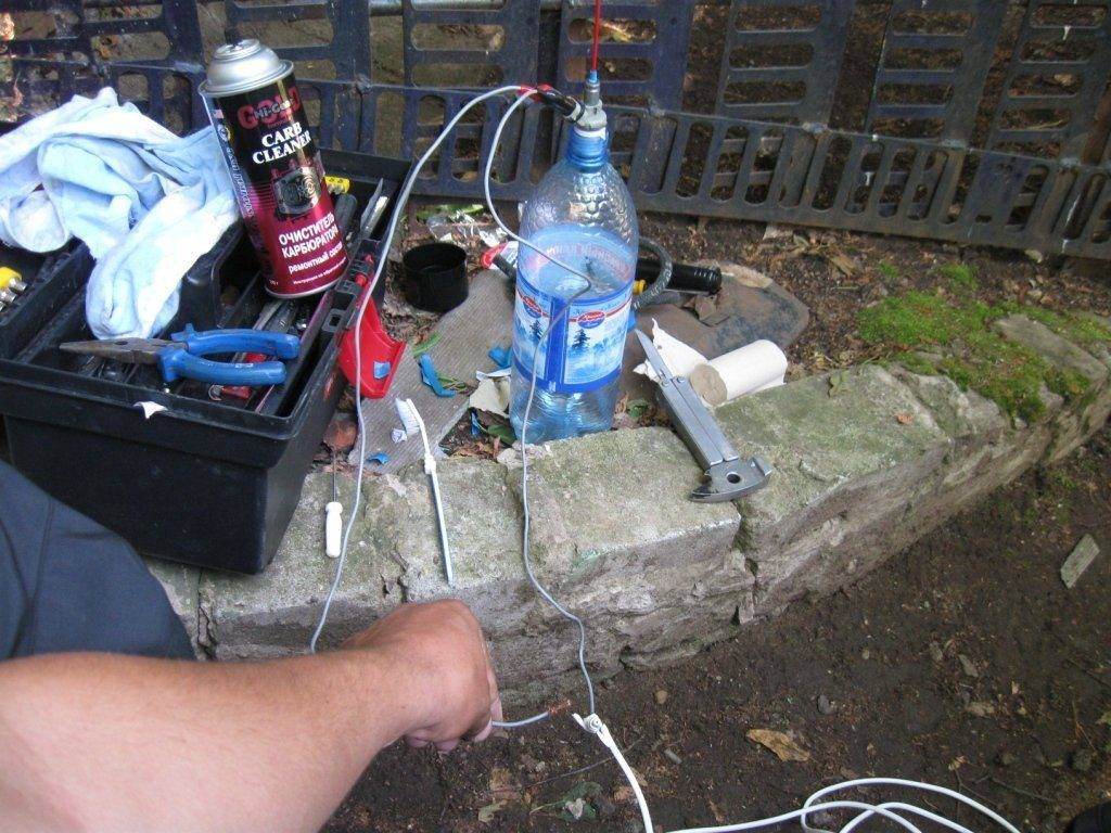

Чистил форсунки хотя были как оказалось в приличном виде... Ладно зато сам и своими руками.
Продолжение
Продолжим..
Добавлено спустя 4 минуты 36 секунд:
Продолжение 2
продолжим дальше
Добавлено спустя 3 минуты 9 секунд:
Продолжение 3
продолжаем дальше2
Комментарий к файлу: Подготовка форсунки
IMG_1972.jpg [ 294.71 КБ | Просмотров: 5005 ]
Комментарий к файлу: Система
IMG_1973.jpg [ 392.74 КБ | Просмотров: 5009 ]
Комментарий к файлу: Чем чистил
IMG_1974.jpg [ 295.86 КБ | Просмотров: 5004 ]
Комментарий к файлу: Питание от ак-ра
IMG_1975.jpg [ 370.07 КБ | Просмотров: 5011 ]
Комментарий к файлу: Полностью все
IMG_1976.jpg [ 424.24 КБ | Просмотров: 5014 ]
Комментарий к файлу: Очищенные..
IMG_1977.jpg [ 279.04 КБ | Просмотров: 5003 ]
Комментарий к файлу: Все форсунки
IMG_1978.jpg [ 273.24 КБ | Просмотров: 5003 ]
Комментарий к файлу: одна..
IMG_1979.jpg [ 267.38 КБ | Просмотров: 5006 ]
Комментарий к файлу: Фрсунка
IMG_1980.jpg [ 261.77 КБ | Просмотров: 5004 ]
Комментарий к файлу: та же форсунка
IMG_1981.jpg [ 277.47 КБ | Просмотров: 5004 ]
Комментарий к файлу: подальше
IMG_1982.jpg [ 479.59 КБ | Просмотров: 5006 ]
Комментарий к файлу: и еще..
IMG_1983.jpg [ 467.77 КБ | Просмотров: 5006 ]
