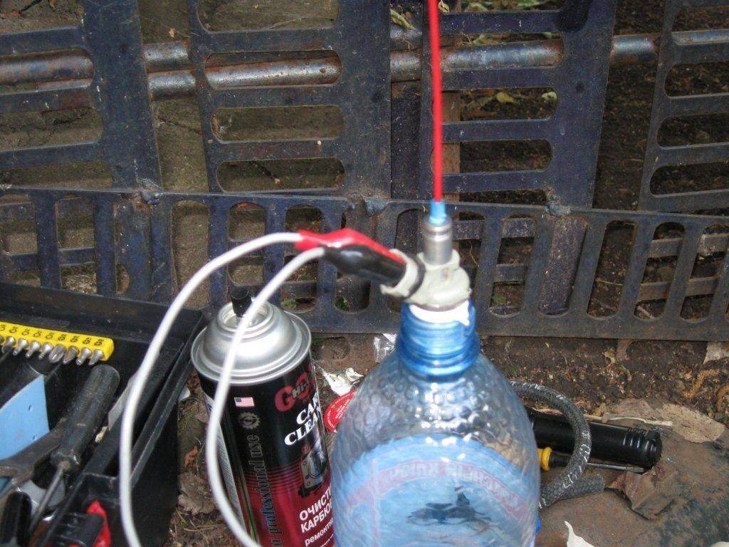

 Заголовок сообщения: то же чистил форсунки
СообщениеДобавлено: Пн дек 21, 2009 7:07 pm
Зарегистрирован: Сб ноя 15, 2008 9:28 pm
Сообщения: 18
Откуда: Уфа Башкирия
Чистил форсунки хотя были как оказалось в приличном виде... Ладно зато сам и своими руками.
Продолжение
Продолжим..
Добавлено спустя 4 минуты 36 секунд:
Продолжение 2
продолжим дальше
Добавлено спустя 3 минуты 9 секунд:
Продолжение 3
продолжаем дальше2
Комментарий к файлу: Подготовка форсунки
IMG_1972.jpg [ 294.71 КБ | Просмотров: 5055 ]
Комментарий к файлу: Система
IMG_1973.jpg [ 392.74 КБ | Просмотров: 5059 ]
Комментарий к файлу: Чем чистил
IMG_1974.jpg [ 295.86 КБ | Просмотров: 5054 ]
Комментарий к файлу: Питание от ак-ра
IMG_1975.jpg [ 370.07 КБ | Просмотров: 5061 ]
Комментарий к файлу: Полностью все
IMG_1976.jpg [ 424.24 КБ | Просмотров: 5064 ]
Комментарий к файлу: Очищенные..
IMG_1977.jpg [ 279.04 КБ | Просмотров: 5053 ]
Комментарий к файлу: Все форсунки
IMG_1978.jpg [ 273.24 КБ | Просмотров: 5053 ]
Комментарий к файлу: одна..
IMG_1979.jpg [ 267.38 КБ | Просмотров: 5056 ]
Комментарий к файлу: Фрсунка
IMG_1980.jpg [ 261.77 КБ | Просмотров: 5054 ]
Комментарий к файлу: та же форсунка
IMG_1981.jpg [ 277.47 КБ | Просмотров: 5054 ]
Комментарий к файлу: подальше
IMG_1982.jpg [ 479.59 КБ | Просмотров: 5056 ]
Комментарий к файлу: и еще..
IMG_1983.jpg [ 467.77 КБ | Просмотров: 5056 ]

t0dik писал(а):
У меня toyota corona premio 7a-fe lb выяснилось что у меня срет одна фарсунка
В таком случае будет бедная смесь в 3 горшках и сверхбогатая в 1......
t0dik писал(а):
Ато свечу махом засирает да и расход вырос до 12
Ну это ещё не сильно страшно....
А промывать пробовал? это самое простое..... тем более что твой дефект лечится.....не лечится когда перестаёт с прогревом открываться....
Мыть, со снятием , подавая давление карбоклинера из баллончика с открыванием форсунки с помощью напряжения аккумулятора.....желательно
и наоборот, в распыл форсунки.....удачи....главное самый дешёвый способ...всё останется штатным.... :wink:

t0dik писал(а):
мыть побывал карб клинером как описано выше, как раз после этого она и начала срать, видимо до этого забита была и было все в норме
Это утверждение не верно.... для нормальной работы двигателя главное - одинаковая производительность всех форсунок с минимальным разбросом.... За это на сервисе и берут 1-3тыс.р А может проблема не в форсунке.....проверь компрессию...А правильно мыть так......
Нужно замочить примерно на час а потом промывать подавая давление из баллончика, вплоть до появления налитого сжиженного карбоклинера в приспособе.....лучше из дешёвых использовать ABRO....
Ещё раз для непонимающих....рекомендую подать и в распыл то-же....и так чередуя - нормально-наоборот раза 4 ..... У тебя видимо форсунка не держит топливо.....засралась грязью...а промыть с первого раза не удалось...... Обязательно для любой форсунки в закрытом состоянии держать давление баллончика как в нормальном, так и в обратном направлении.....
Я делаю примерно так -снимаю 4 форсунки - подаю на каждую давление наоборот - пропшикиваю в бутылочку , потом нормально - пропшикиваю в бутылочку ....В этой жидкости замачиваю ...и потом все повторяю раза два...... удачи.....
