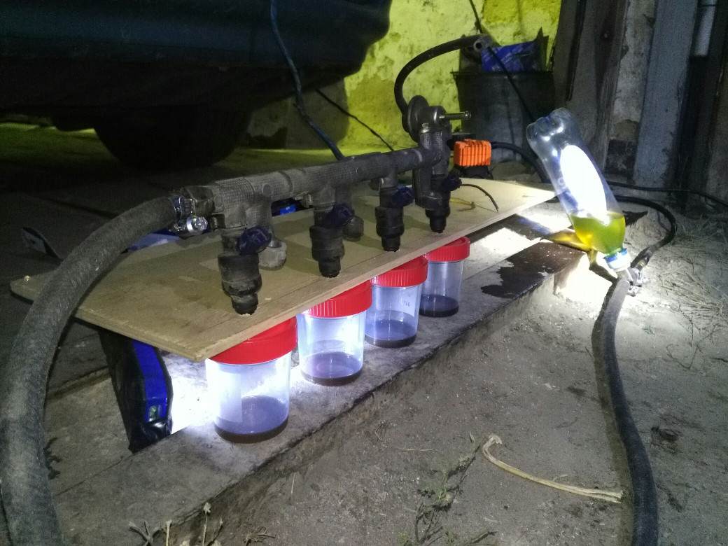

Был куплен лавровский "химикат" для промывки на стенде. И был сделан стенд (см. фото) из фанеры с 10мм отверстиями под форсунки (на расстоянии как у рампы), с 10мм отверстиями в крышечках от баночек для анализов мочи из самих этих баночек и рампы прижимающей своим весом форсунки.

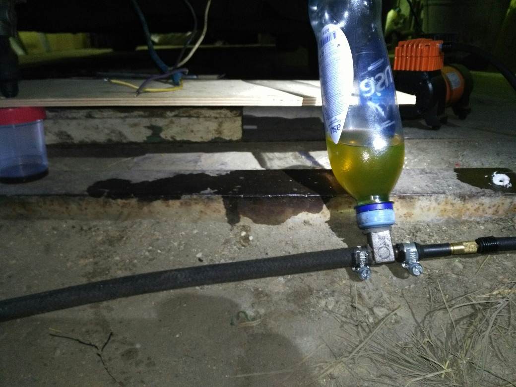

Питание стенда лавром осуществлялось от 0.5л бутылки от воды, через тройник подключенной к компрессору (через ниппель от бескамерной шины) и рампе через топливных шланг от ВАЗа и болт с аналогичный тому которым крепится топливопровод на рампе. От болта была отпилена болгаркой шляпка по самую по дырочку (отверстие не звучит).

Питание форсунок хотелось сделать одновременным (единомоментным) для всех, но из-за вечерения вечера было принято решение питать каждую отдельно, но с одинаковыми интервалами времени, чтобы посмотреть наличие критичного разброса по расходу (если бы такой имелся).
Обратку ничем глушить не надо, она заглушена клапаном и на 2.5-2.6 атомсферах ни капли не капнуло из трубки слива топлива (из рампы обратно в бак)
А отверстия 10мм потому что у носика форсунки диаметр 9мм, и вставлять их внатяг в этом случае совсем не нужно.
Рампа своим весом держит до 1.5атм. Далее при попытке вывести её на рабочее давление 2.5 атм, одну форсунку выдавило подняв рампу. После этого просверлили отверстий и притянули рампу пластиковыми стяжками.
Давление держится достаточно долго, если делать как написано в букваре - включать форсунку от аккумулятора кратковременно (все рассуждения на тему 5-ти вольт оставим мнительным). На одной накачке бутылкоресивера можно достаточно долго мыть форсунки и наблюдать все происходящее через стенки баночек для анализов.
Кстати, лавр штука шипучая и едрёная, ржавые болты закинутые в стаканчик через несколько минут выплыли из него блестящими и душистыми. То есть моет он хорошо и без давления. На что все это кстати и рассчитано. Первые "залпы" были струями, далее после хим.реакции внутри форсунок - пошел распыл как положено.
Ведя отсчет на "раз-два" (включив внутречерепной метроном) проводами протянутыми от аккумулятора не соблюдая полярности тыкал в контакты форсунок. Через некоторое время стало ясно, что все форсунки работают нормально, явных критичных перекосов по расходу нет, затупов и залипаний тоже нет. Вся система в сборе долго держала давление, форсунки не капали. Слил грязный лавр и еще раз прогнал чистым. Наигрался вдоволь и разобрал все это дело. Форсунки сунул отмокать в их же "анализы". (из-за этого с них смыло частично черную краску, не знаю начнет ли их жрать ржавчина, но таковой нигде на форсунках замечено не было)
