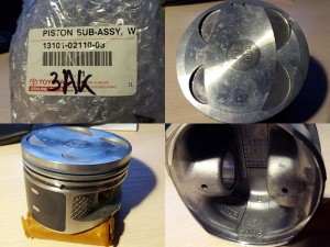

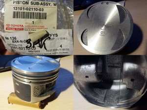

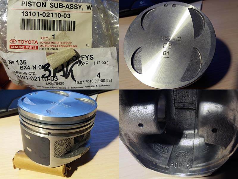

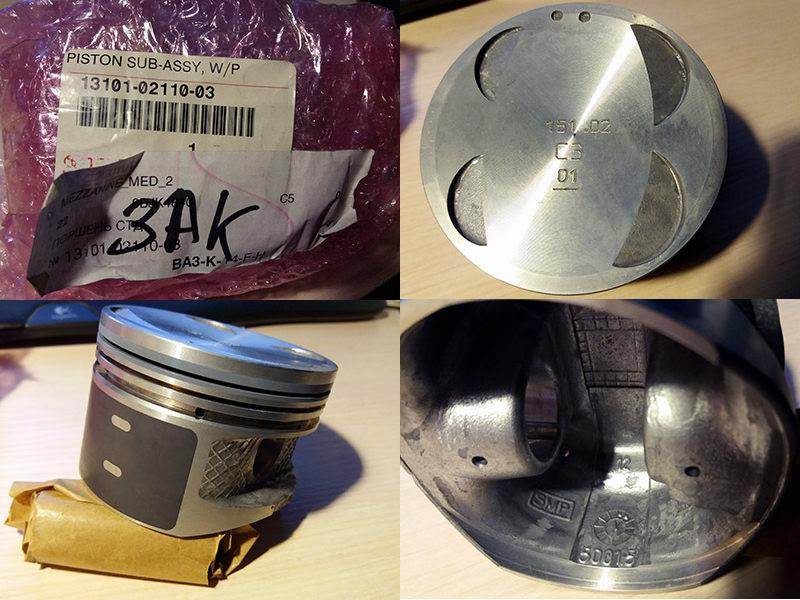

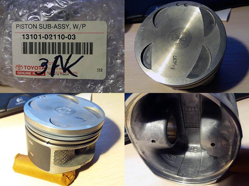

Уважаемые мотористы, гляньте пожалуйста.
Поршневая пришла в пакетиках с наклейками, без коробки, как истинный оригинал. Внешне поршневая очень качественная.
Но поршни разные. Пара с ровным донышком. И у 2х на донышках в центре шайба.
Партнамбер один. Маркировка на юбках похожая.
Их можно ставить вместе?

СообщениеДобавлено: Чт июл 26, 2018 7:12 am
Я не особо моторист, но думаю это связано либо с корректировкой массы поршня, либо объёма "лужи" в днище :du_ma_et:

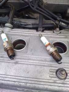

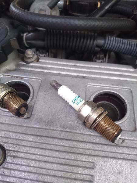

Ребята, нужен совет в постановке диагноза. После ремонта (мини капиталка) пробежал 10 тык и ровно год. Масло расхода нет. Пару дней как заметил что на прогревочных машину подергивать стало, после прогрева ровно. Вчера выезжая из гаражей услышал какой то цокот из под капота еле уловимый. Проехав по трассе до дачи 30 км начал сбрасывать скорость перед съездом с трассы и она закурила. Дым сизый. Вынул свечи , в 1ом и 2ом горшке они чистые, а в 3 и 4м засраны. Расход масла за поездку пол щупа. Может ли это быть по причине "левых" МСК , т.к. брал оригинал но на вид доверия у мастера не вызвали?

СообщениеДобавлено: Вт сен 11, 2018 11:57 am
Компрессию мерить, возможно прокладка гбц
СообщениеДобавлено: Вт сен 11, 2018 2:00 pm
Сообщения: 434
Откуда: ALMATY
Машина: тойотко
Двигатель: 7a-fe
MerTV
Да, замеры сделать хотел, но механик сказал что замена МСК на Хундайские 100 % поможет.
Сделали. Ушло 3 часа и 3500 руб (это с прокладкой и работой). Все гуд - тфу тфу тфу. Снятые оригинальные оказались редкостным г..ом с надписью NOK. После 10 тык пробега дубовые.
Две штуки на 4м и 3м цилиндре на впуске стянули рукой.
Тема по колпачки на сайте актуальная!!!
