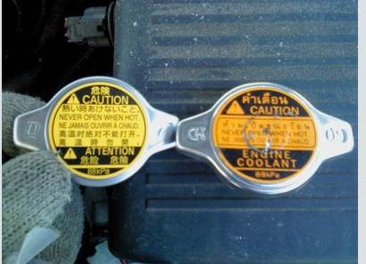

Fritz писал(а):
Не хочу снимать башку
Какая крышка у тебя?Не снимай башку,проверь на газы и всё проясниться.
Mouflon писал(а):
классический случай - белый дым из выхлопной
А это не когда трещина в голове? :(
Снимок1.PNG [ 288.47 КБ | Просмотров: 4668 ]
