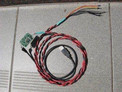

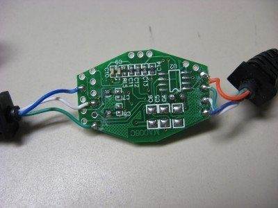

Фоты моего переходника, завтра буду паять.
IMG_0107.JPG [ 423.56 КБ | Просмотров: 7505 ]
IMG_0106.JPG [ 380.58 КБ | Просмотров: 7513 ]

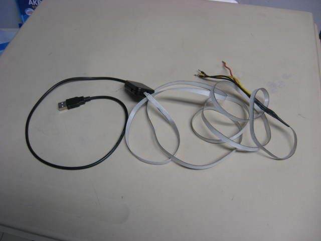

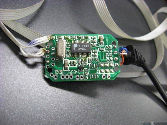

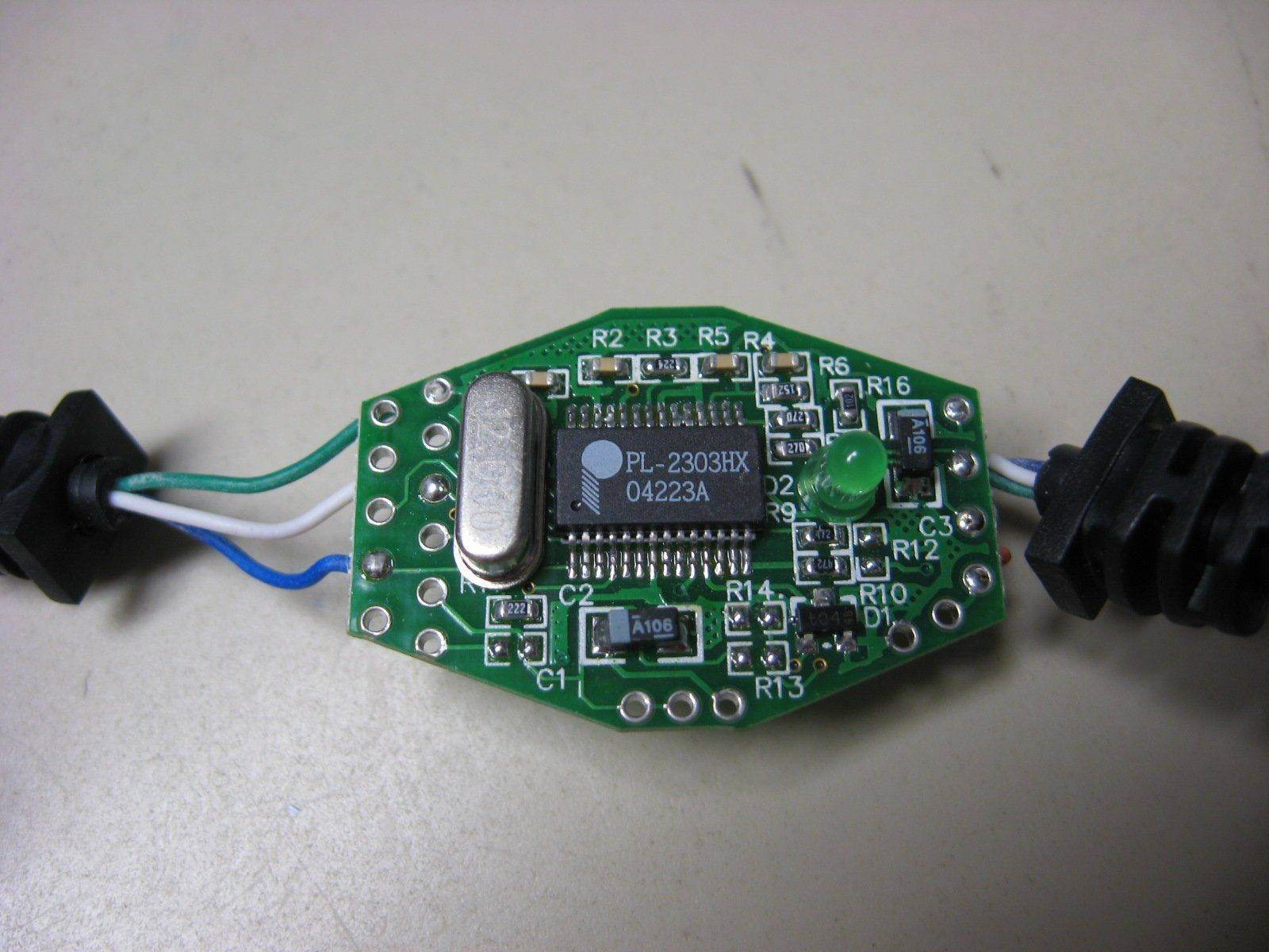

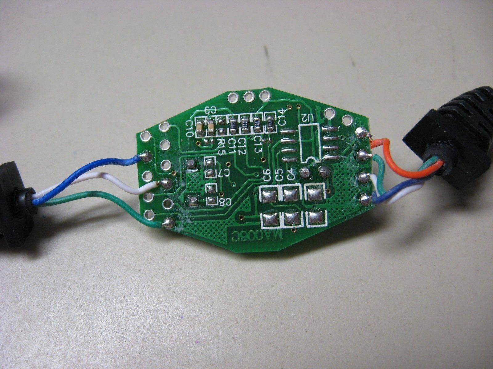

С драйверами и СОМ портами разобрался, все подключил читать не хочет. Гляньте что и где я продолбал?
Может провод покороче сделать, ну так 1,5 метра это не смертельная длина, пусть с ошибками, но должно считывать.
*1 на ноуте - Виста.
*2 две разных платы пробовал.
разъем.JPG [ 60.13 КБ | Просмотров: 7519 ]
кабель.JPG [ 27.98 КБ | Просмотров: 7514 ]
плата.JPG [ 61.91 КБ | Просмотров: 7510 ]
СообщениеДобавлено: Ср май 20, 2009 8:06 pm
Сообщения: 3813
Откуда: Пермский край
Машина: QASHQAI
Двигатель: HR16DE
мой маршрутный компьютер подключен к VF1 простым и достаточно тонким проводом
Ха... а сигнал-то там согласованный... :wink: Как правило маршрутные компютеры и расчитаны на уровень ТТЛ, поэтому там даже конденсаторы не нужны. :) . И ещё: чем тоньше провод тем больше его индуктивность, а соответсвенно больше уровень наведённых помех (с чем и пытаемся бороться). Ну да ладно, всё это теория, об этом спорить больше не буду, пока сам не попробую на практике... :)
Dmitry_R, инверсию в проге выставлял? И номер порта?

Дима, один провод у тебя идет на Минус платы. А второй, сигнальный, на какую ногу микросхемы попадает?
СообщениеДобавлено: Чт май 21, 2009 10:46 am
На 9ю, прибором вызванивал. И плата у меня в точности как у Седого2000, и провод точно туда же пришелся.
Что делать, мож провода потолще взять, 1,5 м критическая длина?
Поеду куплю два провода по 0,75 и сделаю из них витую пару.
Ещё: конденсатор я не ставил, он там и нафиг не нужен для запуска.
СообщениеДобавлено: Чт май 21, 2009 11:40 am
Нет, длина не критическая, у меня 4 метра работают, правда витой пары :)
Убедись, что массовый провод с сигнальным не перепутал, у меня такое было ;)
И тестером прямо на плате, на подходящих проводах посмотри за поведением напряжения при запущенном протоколе, должно плавать как положено.
Ну и, наконец, в программе запусти Проверку кабеля на инверсию. Если хоть какой-то сигнал идет, даже не опознаваемый программой как протокольный, цифирь должен прыгать 0/1.

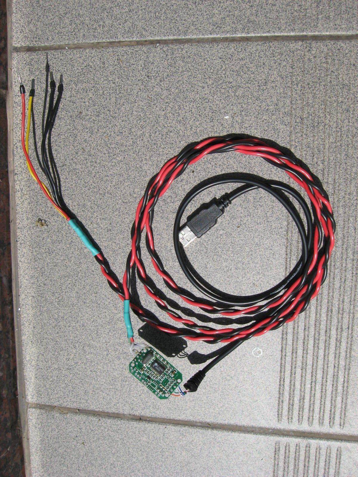

Переделал кабель так, что качеству бы Тойота позавидоала.

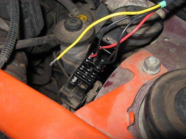

TTL сигнал на 9 ногу приходит, прога com порт видит, инверсию пробовал. Чтения - нет :evil:
IMG_0113.JPG [ 485.6 КБ | Просмотров: 7513 ]
СообщениеДобавлено: Чт май 21, 2009 1:57 pm
Чтения - нет
Остается проверить переходник на другом компьютере, проще всего на настольном. 5 вольт для проверки брать непосредственно с блока питания. Если заработает, значит что-то не то в ноуте, как у Atoll'а.
А, кстати, в программе есть еще Проверка производительности. Что твой Ком-порт по ней демонстрирует?
