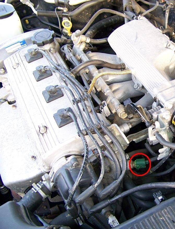

только на днях была такая проблема с фиатом у товарища. попробуй на работающем,прогретом морторе,в момент когда обороты плавают, сдёрни фишку с датчика температуры ОЖ, который стоит в районе термостата. на фиате это помогло,т.е. датчик под замену.

Э стоп, стоп, стоп. Так, я например сдергивал фишку на этом ДТ, ну и что ? Там же обходная прога включается поэтому и обороты ХХ колом 800 и даже не шелохнутся. Так, ribalov75 давай расказывай что за опыт был с ним связанны, я понял что заменили на филке только этот ДТ и ничего более и плавание ушло?

если ты сдергиваешь а все колом, то у тебя датчик давно не работает, и машина работает на обходной програме, потому что когда сдергиваешь на рабочем датчике, машина начинает вести себя неадекватно, а потом только в обход работать начинает.
да, датчик был мёртвый. кстати такая-же история была с фордом мондео с пол года назад,симптомы были один в один.в обоих случаях замена датчика решила проблему. я теперь первое что проверяю при нестабильных ХХ на любой машине,этот датчик.

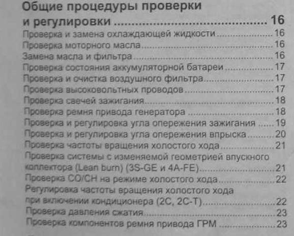

проверь правильность установки ДПДЗ.
блин че-то я не пойму как этот датчик проверить, в букваре не могу его найти :oops: , вот фоточка с букваря, мож кто подскажет страничку и как это по правильному называется :?
Комментарий к файлу: какой из этих пунктов?

СообщениеДобавлено: Ср июн 17, 2009 10:59 pm
Lex@84, а дальше почитать букварь не судьба?:)
страница 5 содержания, корпус дросельной заслонки на страницы 162.

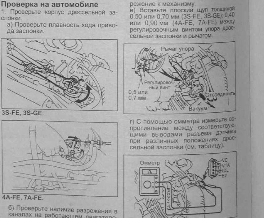

нумерация может немного отличаться
оно? а сколько этот датчик стоит? мож проще новый поставить и не париться хуже не будет? регулировать что нить нужно после его замены?

СообщениеДобавлено: Чт июн 18, 2009 12:09 am
Его и нужно.
