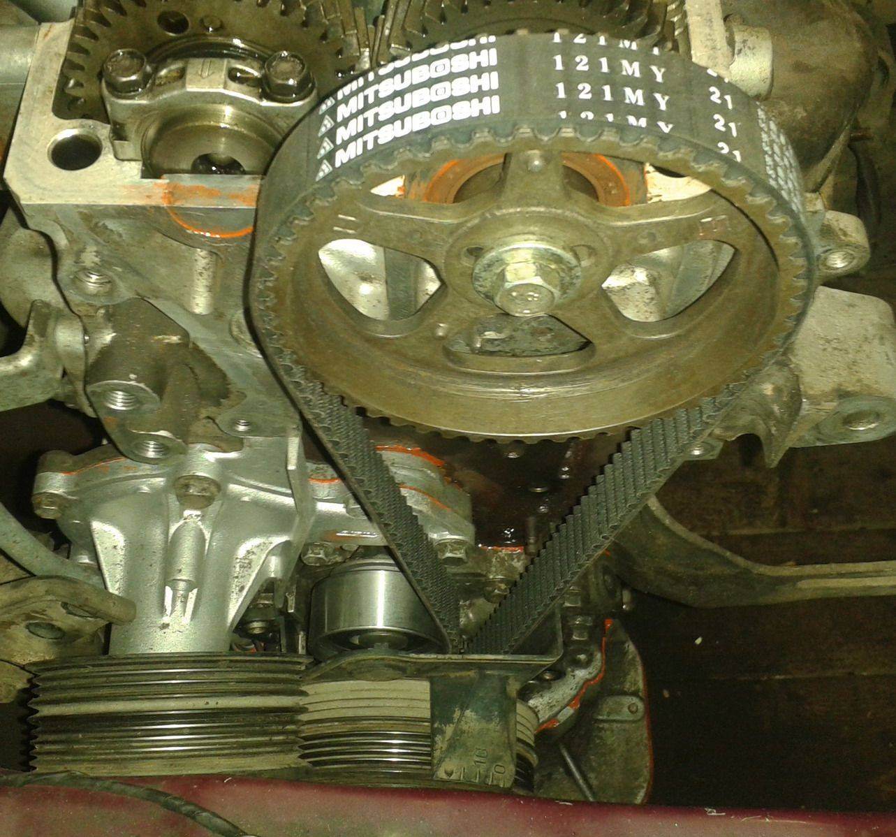

Всем доброго времени суток.
Нужна ваша помощь ребята. Меняли мск с комплектом поршневых колец, и заодно помпу заменили. Сейчас стали устанавливать ремень ГРМ и озадачились метками шкива распредвала и как правильно одеть штифт :ne_vi_del: , дело в том что шкиф не такой как везде описан. Там два отверстия в нём, под буквой "E" и над буквой "U". Фото прилагаю. Помогите пожалуйста.
http://file.qip.ru/photo/jPeC-6rP/20140114_195643_1.html
Шкиф2.jpg [ 415.33 КБ | Просмотров: 8336 ]

 Заголовок сообщения: Re: Замена ремня ГРМ 4A-FE, 7A-FE
СообщениеДобавлено: Пт янв 17, 2014 4:13 pm
этот шкиф универсальный и идет на катушечный двигатель тоже
Е-трамблер,U-катушки
Но я могу ошибаться ;)
Посмотреть надо бы внимательно,отметины на распредвалу должны остаться,от обоих отверстий,не ошибешься
СообщениеДобавлено: Пт янв 17, 2014 4:40 pm
Зарегистрирован: Вс дек 26, 2010 3:38 am
Сообщения: 22
Откуда: Пермский край
Машина: Toyota Carina E (универсал)
Двигатель: 7A-FE (1.8 LB)
Спасибо большое. Но дело в том, что когда снимали старый ремень ГРМ, при ВМТ ни одна метка на шкиве распредвала не совпадала, только пупырешек с меткой 7А и то при +15 на шкиве коленвала. Поэтому мы подумали что ремень, либо шкиф распредвала установлен не правильно был. Там отметки делали когда снимали, приедем в гараж, посмотрим. Благо что этот двигатель клапана не гнет.
