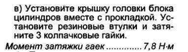

С каким моментом затягивается крышка гбц (2е шпильки) у меня немного масло давило из под нее, решил проверить, а они от руки тянутся легко, подтянул немного но не стал сильно ( делал все это на горячем двигле), т.к. тонкостей не знаю..

Если сильно тянуть то настанет конец крышке,ломается от перетяжки легко. Тянуть надо на холодном двигателе,момент там небольшой,не тот что выше написан. Где-то 10-12 НМ. Это очень слабо :)
Поэтому зря ты подтягиваешь,может лопнуть

Вот поэтому я и хотел узнать момент затяжки, странно почему такой маленький, крышка у нас алюминиевая??
Спасибо тем кто помог.
 Заголовок сообщения: Re: Замена прокладки ГБЦ
СообщениеДобавлено: Пн апр 02, 2012 3:15 pm
Вот из мануала:
Крышка.png [17.15 КБ]
момент еще меньше чем я ранее написал

Вот из мануала:
Спасибо. проверил ключем, было рукой затянуто 8-9 н*м
