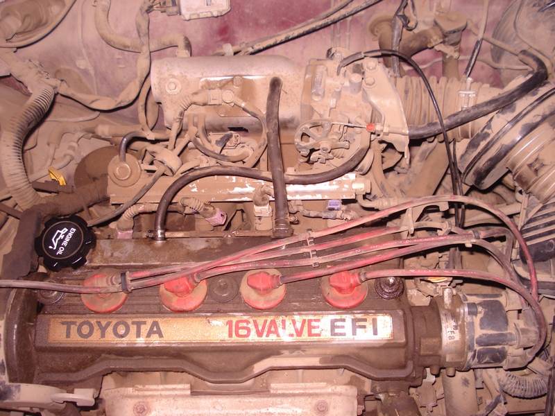

Только хотел написать Вам об оборотах на холодную и максимальные при выходе на ХХ.
Фото двигателя есть. Чумазый правда.

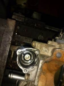

Да, вот еще. Может это к делу не относится. Когда разбирали ДЗ и КХХ, случайно увидели пустую фишку, оказывается, был отключен лямбда-зонд. Естественно, я об этом понятия не имел. Вот вопрос, может ли отключение/подключение зонда повлиять на работу двигателя во время прогрева. Как будут себя обороты вести повышаться во время прогрева или понижаться? Или здесь он роли не играет?

mick2011 писал(а):
Фото двигателя
Нда :du_ma_et: , я таких не знаю :D , столько всякого всего :o ,
ну пробуй в том же направлении идти, может все получится :)

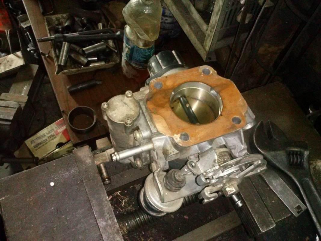

Фотки, как обещал.

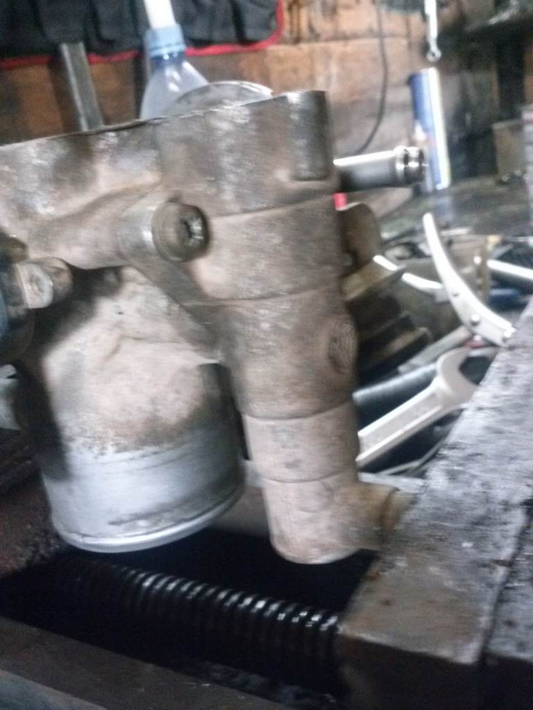

Комментарий к файлу: дроссель в сборе
Дросель в сборе 1.jpg [ 262.13 КБ | Просмотров: 8388 ]
Toyota Carina 2, 4A-FE, 1990

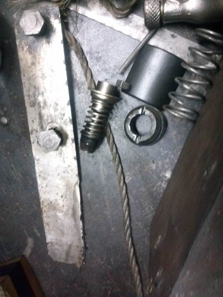

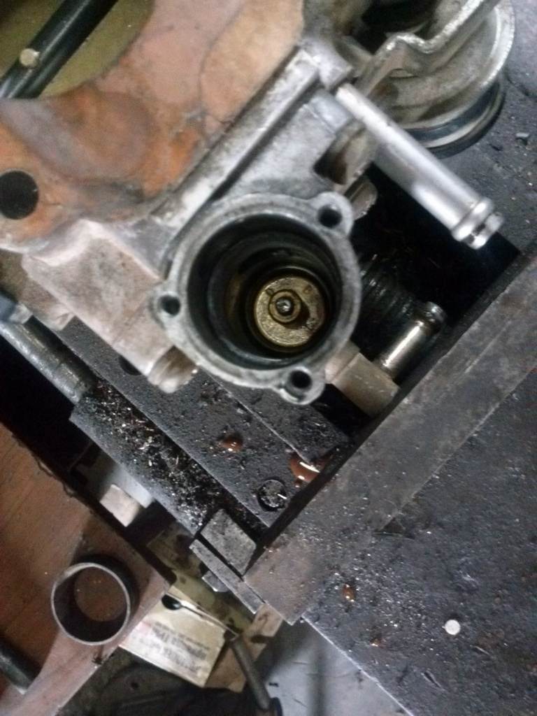

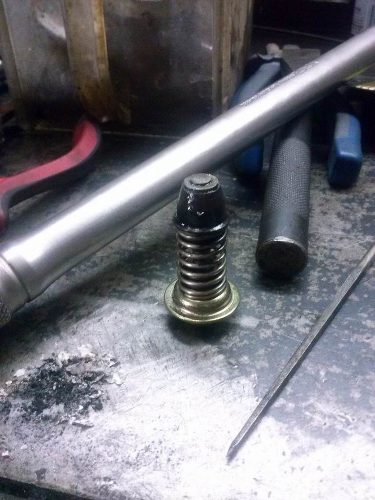

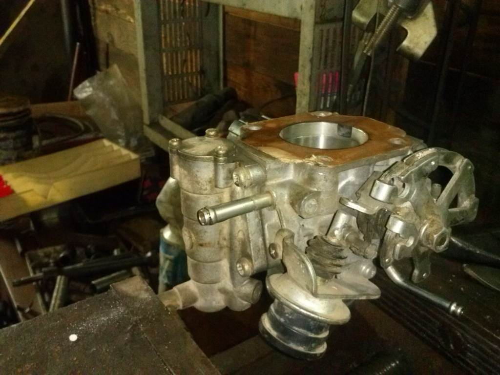

Фотографии сегодняшние.
Утром опять завел машину. На улице +18. Сначала обороты были 600 (вчера были 500), дошли до 1300 (вчера 1100) и после нагрева двигателя опустились до 1000. Машину мастеру оставил, тот предположил, что возможно, из клапана частично вытек парафин, если он там есть (машина 1990 года) и он попробует его добавить. Не знаю, что из этого получиться. Будем посмотреть.
Комментарий к файлу: другой ракурс
Дросель в сборе 2.jpg [ 320.42 КБ | Просмотров: 8388 ]

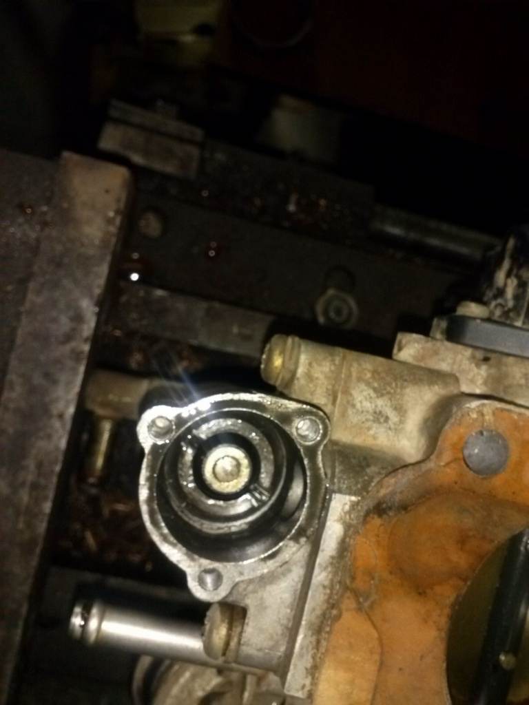

Комментарий к файлу: КХХ без крышки
КХХ без крышки.jpg [ 185.49 КБ | Просмотров: 8385 ]
Комментарий к файлу: КХХ без внутренностей
КХХ без внутренностей.jpg [ 293.7 КБ | Просмотров: 8385 ]
Комментарий к файлу: Внутренности. Там магнит случайно затесался.
Внутренности.jpg [ 271.54 КБ | Просмотров: 8385 ]

Комментарий к файлу: Клапан отдельно
Клапан отдельно.jpg [ 288.82 КБ | Просмотров: 8385 ]

СообщениеДобавлено: Ср июл 20, 2016 11:11 am
Блин :shock: , так он у тебя по принципу термостата устроен :o ,
у меня на митсубиши карбюратор был с такой байдой, выкинул
его нафик, в твоем случае не знаю, получится что или нет :du_ma_et:
