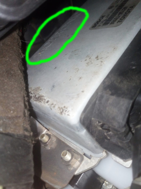

Добавлено спустя 3 минуты 12 секунд:
Mogilov1820 писал(а):
Мозги не помню, смотрел но хоть убей не помню
Можно нижнюю декоративную накладку бардачка снять и посмотреть надпись на первом блоке, вполне читабельно ничего не демонтируя.

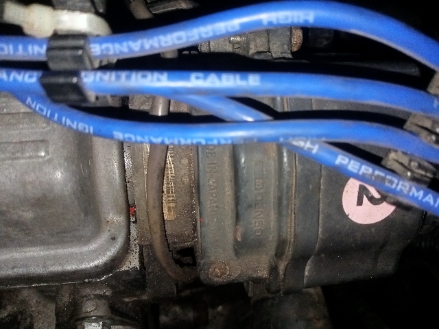

Да , Великобритания. Вот трамблёр и его крышка.
6f2ddg4k159-960_640x480.jpg [ 250.26 КБ | Просмотров: 3649 ]

Ну это на БОШ-Мотроник, это точно.
Добавлено спустя 4 минуты 31 секунду:
Двигатель вроде Стд.
На счёт наличия ДПКВ рядом со шкивом, можно отследить идущий провод к нему в месте где стоит кислородный датчик, там идёт разводка, сверху видно если смотреть со стороны помпы.

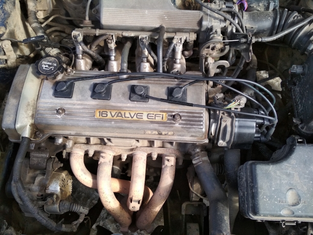

Сообщения: 3527
Фото из интернета
На фото - японский двигатель, который на праворульные ведра ставился. Если у вас точно такой, то это не матроник и не бош. Все датчики вращения находятся внутри трамблера. У боша тромб с оранжевой крышкой. Там только датчик распредвала. Ну это по идее.
Так-то никто не мешает установить масляный насос под датчик + ведущий шкив ремня ГРМ, а в трамблере использовать только датчик распредвала.

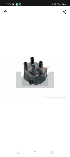

 Заголовок сообщения: Re: Ошибка 12 Бош Мотроник
СообщениеДобавлено: Сб ноя 11, 2023 8:09 pm
Сообщения: 313

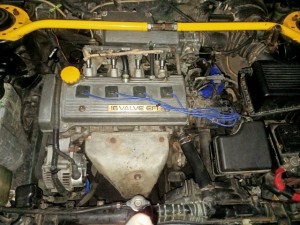

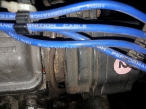

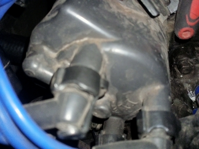

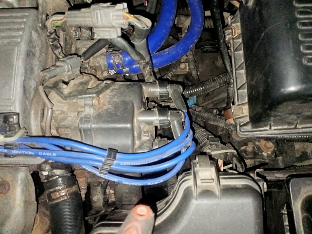

Конкретно моего мотора фото.
Добавлено спустя 7 минут 26 секунд:

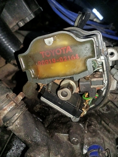

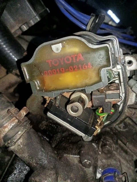

Соврал. 6-2 трамблёр. Не 4 контактный. Значит всё в нём стоит. Снаружи датчика нет и задающая звезда оказалась не задающей, просто риски на шкиву от ремня.
Добавлено спустя 49 минут 20 секунд:
Катушка Денсо. Внутри изоляция на проводах покрышилась. Восстановил и подозрение на кондёр. В трамблере уже меняли часть перепаяна одна штука (как называется не знаю). В самом низу трамблёра , около пластины крепящей подшипник. Сейчас соберу, поеду проверять.
Добавлено спустя 41 минуту 20 секунд:
Хренушки короче. Завелась с пол пинка. Как только вышла на холостые обороты загорелся джеки чан,но не заглохла. Газуешь, на 3к оборотов чек тух. Заглушил , диагностика снова кажет 12 ошибку и всё больше не заводится. Утром думаю снова заведется и пока не прогреется будет работать. Может из-за кондера так себя вести?
СообщениеДобавлено: Сб ноя 11, 2023 11:22 pm
Сообщения: 4547
Череп писал(а):
Кроме цвета крышки, есть у нее еще кое-какие конструктивные отличия от матроника
На крышке Yes YD-1500 я не заметил каких либо отличий, вроде и форма такая же, разве что вместо привычного оранжевого что от Bosch , что от Patron , что от Jp Group она серого цвета.
Это датчик коленвала. Если плохо пропаяли (перегрели, недогрели или "забыли" устранить повреждение проводов) то рано или поздно начнутся "чюдеса".
Надо доставать, осматривать, при необходимости исправлять пайки. Если крышки обмоток норовят оторваться - приклеить обратно, пока обмотки на вал не намотало. Проверить сопротивление датчика. Должно быть в районе 400 Ом. И провода от него до ЭБУ проверить, при необходимости отремонтировать, в т.ч. разъемы.

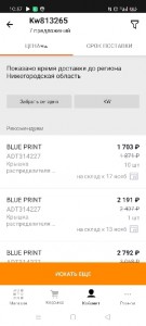

кандер по номеру 19133-16240 у нас в автодоке обходится 460р и 2 дня на доставку. Но опять же, если у вашего изолятор потек.
PS: новый тромб стоит дороже этого автомобиля :) если только новый китай :du_ma_et:. Ну допустим, даже новый тромб. А если проблема сидит за его пределами? В проводке, например? :-applause-:
