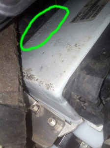

Mogilov1820 писал(а):
Мозги не помню, смотрел но хоть убей не помню
Можно нижнюю декоративную накладку бардачка снять и посмотреть надпись на первом блоке, вполне читабельно ничего не демонтируя.

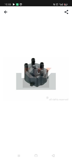

Да , Великобритания. Вот трамблёр и его крышка.
Фото из интернета
На фото - японский двигатель, который на праворульные ведра ставился. Если у вас точно такой, то это не матроник и не бош. Все датчики вращения находятся внутри трамблера. У боша тромб с оранжевой крышкой. Там только датчик распредвала. Ну это по идее.
Так-то никто не мешает установить масляный насос под датчик + ведущий шкив ремня ГРМ, а в трамблере использовать только датчик распредвала.

Может это редкий СТД-двигатель такого типа? У Андрона такой был, у Сергей Саныча, и Санчиса помню тоже :du_ma_et: .

Azamat_630 писал(а):
Бывают крышки и серого цвета япповского производства
Кроме цвета крышки, есть у нее еще кое-какие конструктивные отличия от матроника. Смотри внимательнее :)
На крышке Yes YD-1500 я не заметил каких либо отличий, вроде и форма такая же, разве что вместо привычного оранжевого что от Bosch , что от Patron , что от Jp Group она серого цвета.

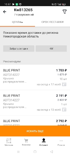

https://carina-e.ru/viewtopic.php?f=4&t ... 80#p655421 .
В этой теме говорят о кондерах. Но хотелось бы ещё услышать мнение. Новый трамблёр покупать или кондером обойдусь :D под заказ что то , что то. Только ценник разный :D
Эта крышка на 5 проводов :) а на фото изображен чисто японский трамблер. Там все датчики и кукушка внутри, поэтому всего 4 высоковольтных провода.

Большое спасибо всем. Буду заказывать новый трамблёр, так как машина нужна и экспериментировать нет времени. Раз уж туда лазили , то эксперименты затянуться. Новый поставлю, а потом по мере появления времени приведу в порядок старый. Будет на запас лежать.

кандер по номеру 19133-16240 у нас в автодоке обходится 460р и 2 дня на доставку. Но опять же, если у вашего изолятор потек.
