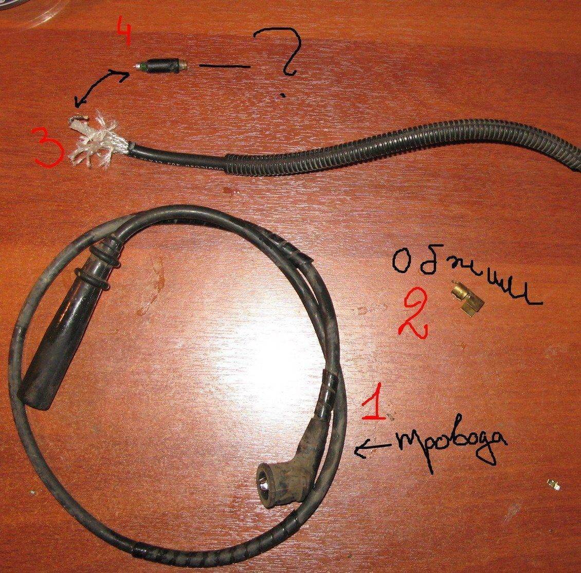

БелыйГусь
провёл проверку вв
1-4 -ком
2-6 -ком
3-5 -ком
4-50-80ком(тестер китай)- возможно в перепады погоды от него глючить?
5- 4-ком--- от катушки к трамблёру
вот 5й и сломался из катушки не хотел вылезать, завтра приходит чудо набор, годиться такой колхоз?
обжать №2 и спокойно поехать?
и что это за штучка №4(несёт ли какую либо функцию, кроме как крепление) ?
или проставить №1 провод с разборки с форанера, обрезав резинку?
