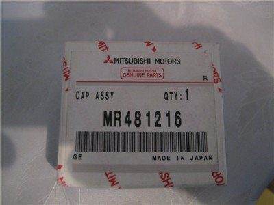

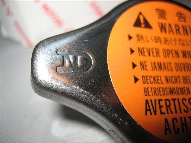

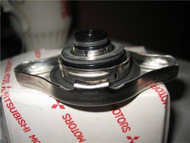

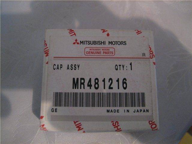

Крышка радиатора.Покупал в Авторифе -410р. ND 0,9
крышка 1.jpg [ 36.63 КБ | Просмотров: 7858 ]
крышка 2.jpg [ 48.63 КБ | Просмотров: 7859 ]
крышка 3.jpg [ 44.88 КБ | Просмотров: 7862 ]

Одевается на горловину легко? Или как "типа оригинал" еле-еле?
