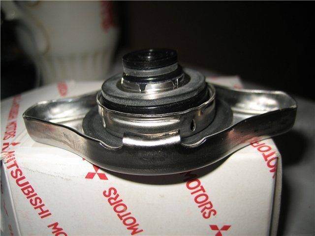

СообщениеДобавлено: Пт мар 04, 2011 3:15 pm
Крышка радиатора.Покупал в Авторифе -410р. ND 0,9
крышка 1.jpg [ 36.63 КБ | Просмотров: 7883 ]
крышка 2.jpg [ 48.63 КБ | Просмотров: 7884 ]
крышка 3.jpg [ 44.88 КБ | Просмотров: 7887 ]
СообщениеДобавлено: Пт мар 04, 2011 4:47 pm
Сообщения: 994
Откуда: Калуга
Одевается на горловину легко? Или как "типа оригинал" еле-еле?
Указ Петра 1 от 09.12.1709
