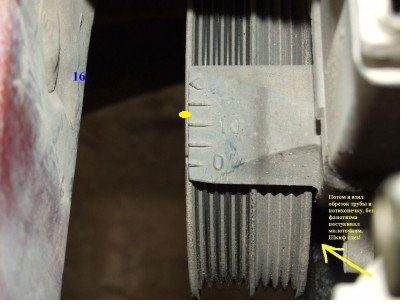

Кто подскажет!! при замене ГРМ не все метки совпадают. метка на шкиве генератора распологается как на рисунке желтой меткой. До замены ремня машина заводилась и работала нормально. стоит нет сводить метку на "0" положение или оставить как было.
*на надпись со стрелкой не обращайте внимание фото позаимствовал с фото отчета :?
Комментарий к файлу: желтой меткой отмечено как расположена метка на моем шкиве

А на шестеренке и блоке метки совпали??

да метка на блоке и на шестерне распредсистемы совпадают, ее первой выставил потом смотрел остальные

СерегаСС
Проблема собственно в чем? мотор не так работает?

а все уже собрано. Просто что бы 2 раза не разбирать хотел уточнить надо на "0" сводить метку или оставить как было. :) оставил как было. заводиться с пол пина.

Вопрос такой кто подскажет? поставил ГРМ не трогая метки, т.е. как было, может быть такой факт, что старый ремень вытянулся и при одевании нового происходит смещение по меткам. Машина заводиться хорошо, но кажется чуть чуть хуже чем на старом ремне. на холодную при резком нажатии на педаль газа происходят провал как будто заливает потом просирается. Обороты вроде ровные сперва 1000 потом чуть поднимаются 1200-1400. после прогрева падают до 650-750. но на прогретой начинают пляску обороты ХХ. Чистил крышку трамблера и мыл КХХ со снятием до замены ремня из за оборотов ХХ не вылечило. Говорят может форсунки виноваты. Думаю трамблер маленько повертеть, что скажете исправит провал на холоную или все таки стоит копать в форсунках?
