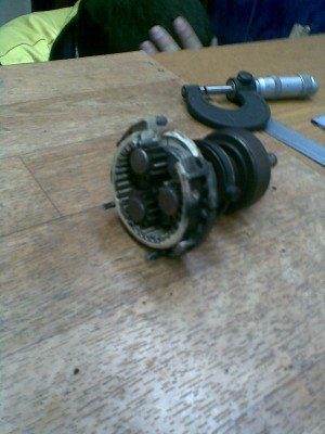

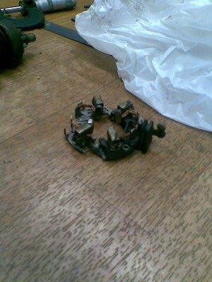

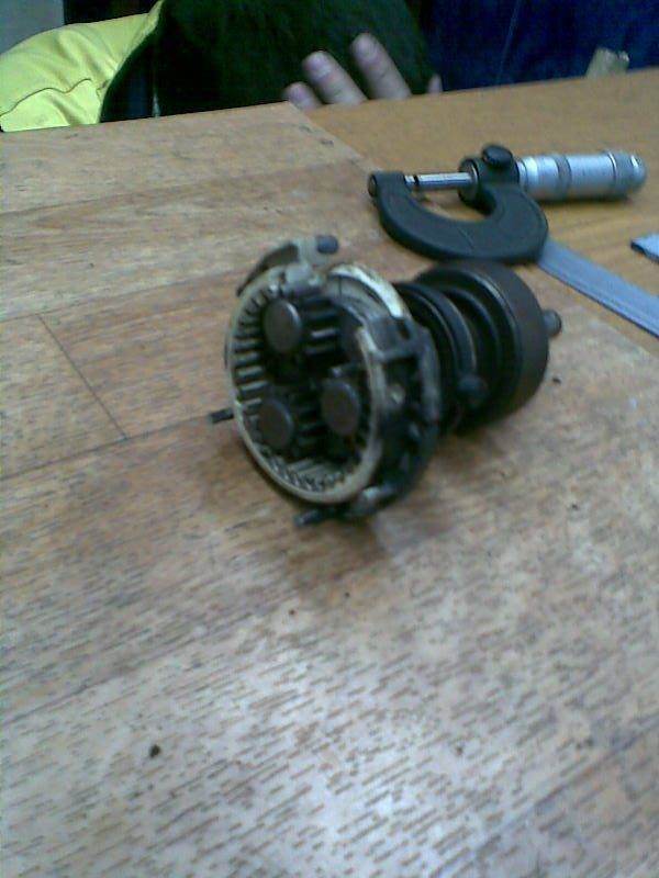

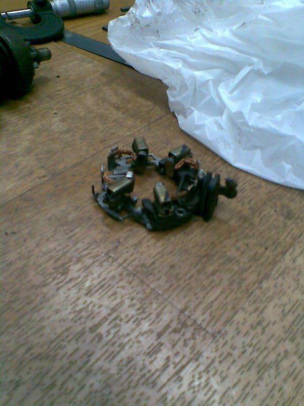

СообщениеДобавлено: Сб дек 19, 2009 4:16 pm
Сообщения: 974
Сегодня снял стартер, я бы голову оторвал японцу который придумывал его крепление, нижний болт открутился без проблем, а вот с верхним я 2а часа возился. Короче втягивающее целое, а в срастете жопа полная, щеточная группа вся под замену, показали мне белый пластиковый каркас внутри которого зубцы, и 3 маленькие шестерни, а на верху пружина и шестерня на конце, так вот этот пластиковый каркас развалился в щепки, приговор-3400р с заменой. Сижу жду пока сделают, гарантия год.
Купил бы за тыщу-полторы бэушный стартер и не парился бы.
ЗЫ: у тебя, стало быть, планетарный редуктор развалился. У бошевских стартеров редукторных была такая беда... Мне на боевую "восьмёрку" вытачивали из бронзы. Шумный был - ужас. Зато вечный. :-)
ЗЗЫ: стало быть ,у тебя вариант стартера с соосным бендиксу ротором и вынесенным втягивающим. :-)
ЗЗЗЫ: чтобы верхний болт легко открутить, надо отвинтить от коробки передач крепёжный хомут проводки (косы), который прямо напротив болта и не даёт подобраться с головкой. Возни минут на 20. :-)

Вот собственно распечатка того что сделано по стартеру. Втулка стартера во, планетарка стартера, подшипник игольчатый, щеточный узел во, ремонт-400р, бензийс корола с заменой втулки. А теперь по делу: дома писал про то что горит аккумулятор прошел 1 час, завожу машину и все в норме, лампочки уже не горят, обороты в норме, завелась как раньше, что за ерунда такая? Поехал домой и обнаружил что что-то чиркает и стучит на лежачем полицейском, с чирканьем разобрался- антистатик замерз, я его выдернул, а вот со стуком сложнее, стучит в районе заднего левого колеса, на кочках, звук напоминает стук поглатителя паров ( наверно так он называется точно не помню) под капотом стоит, стучит иногда как дятел, вот звук такой, только сзади и только на кочках и неровной дороге, каков диагноз? Вот вам и неубиваемая машина.

СообщениеДобавлено: Сб дек 19, 2009 9:45 pm
Диагноз простой: переходи-ка ты в другую тему. ;-)))
Второй диагноз: неубиваемого на свете нет ничего. Могу рассказать анекдот про новейшую японскую пилораму и бородатых сибирских мужичков. ;-)
Третье: "Бендикс" к бензину имеет очень дальнее отношение.
Ну а в пятых "наша мама отправляется в полёт, потому как наша мама называется пилот": может быть, что-то где-то у тебя паразитно мкнёт временами... понаблюдай за лампочками повнимательнее какое-то время.

ок, спасибо тебе за уделенное мне внимание, в какую тему перейти с интересующим меня вопросом про стук?
Вот фото убитых запчястей стартера.
Фото025.jpg [ 72.71 КБ | Просмотров: 3649 ]
Фото026.jpg [ 67.48 КБ | Просмотров: 3649 ]
