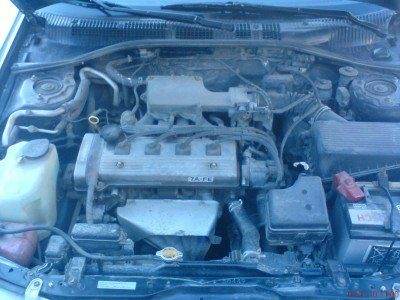

wAnTed писал(а):
фото моего мотора... он какой? 7А ??
С такого ракурса 4А и 7А одинаково выглядят. Сфоткай снизу поддон.
А номер что, сгнил типо вообще и абсолютно?

СообщениеДобавлено: Сб янв 02, 2010 1:49 am
Beso, ну на передней площадке нет ))) не сгнил, там все чистенько и ровненько )))
поддон картера?

СообщениеДобавлено: Сб янв 02, 2010 1:52 am
Alex27104, приехал, дал документы... гаец сказал, протри площадку вот тут (показал мне где), я протер, он лампой посветил, сказал, действительно нет, номер на кузове сверил, печать и сказал, все ок, едь оформляй дальше )

СообщениеДобавлено: Сб янв 02, 2010 2:13 am
ладно, буду в гараже сделаю фото поддона ))))))

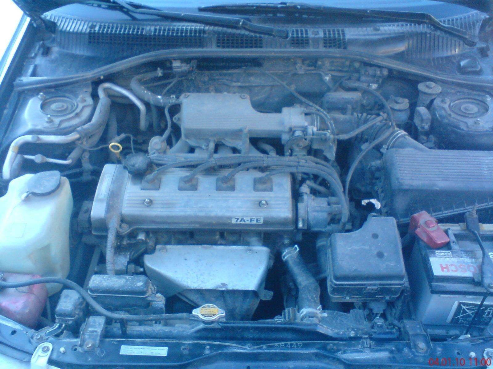

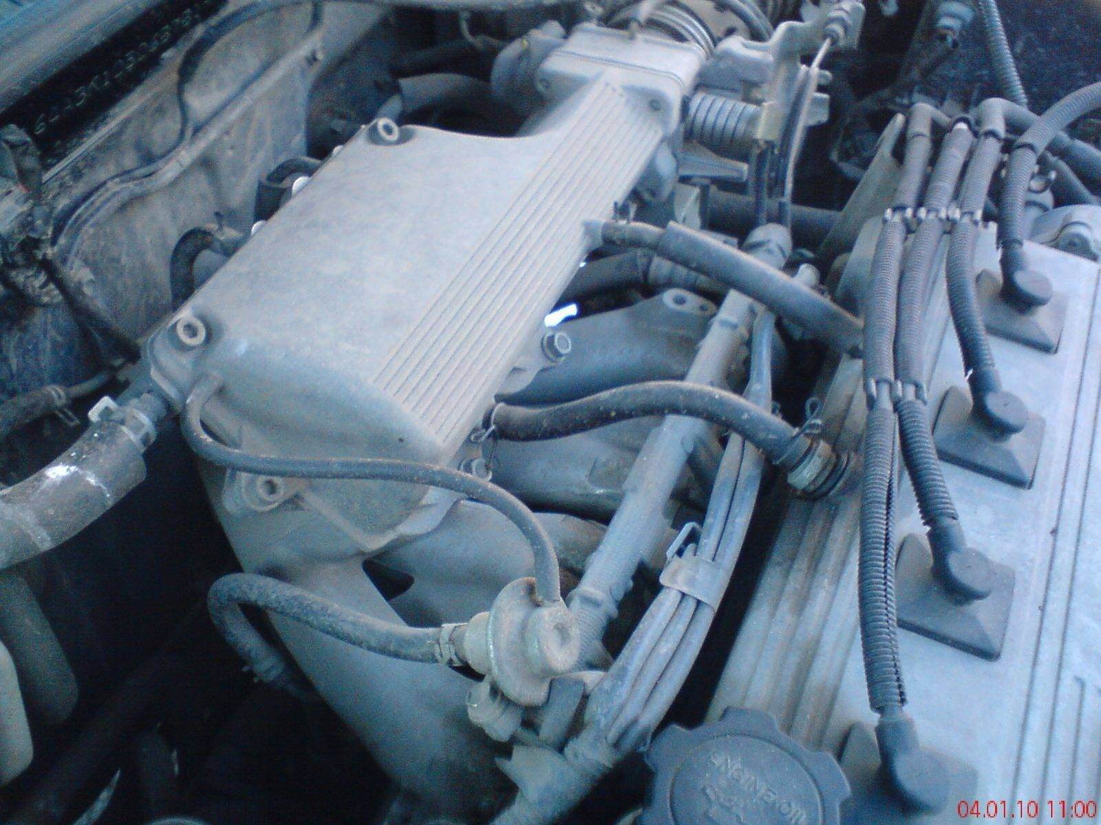

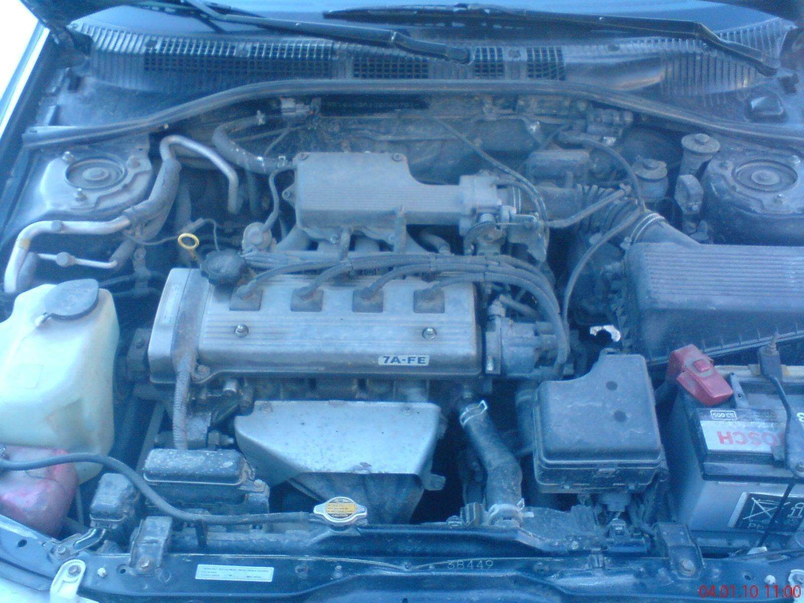

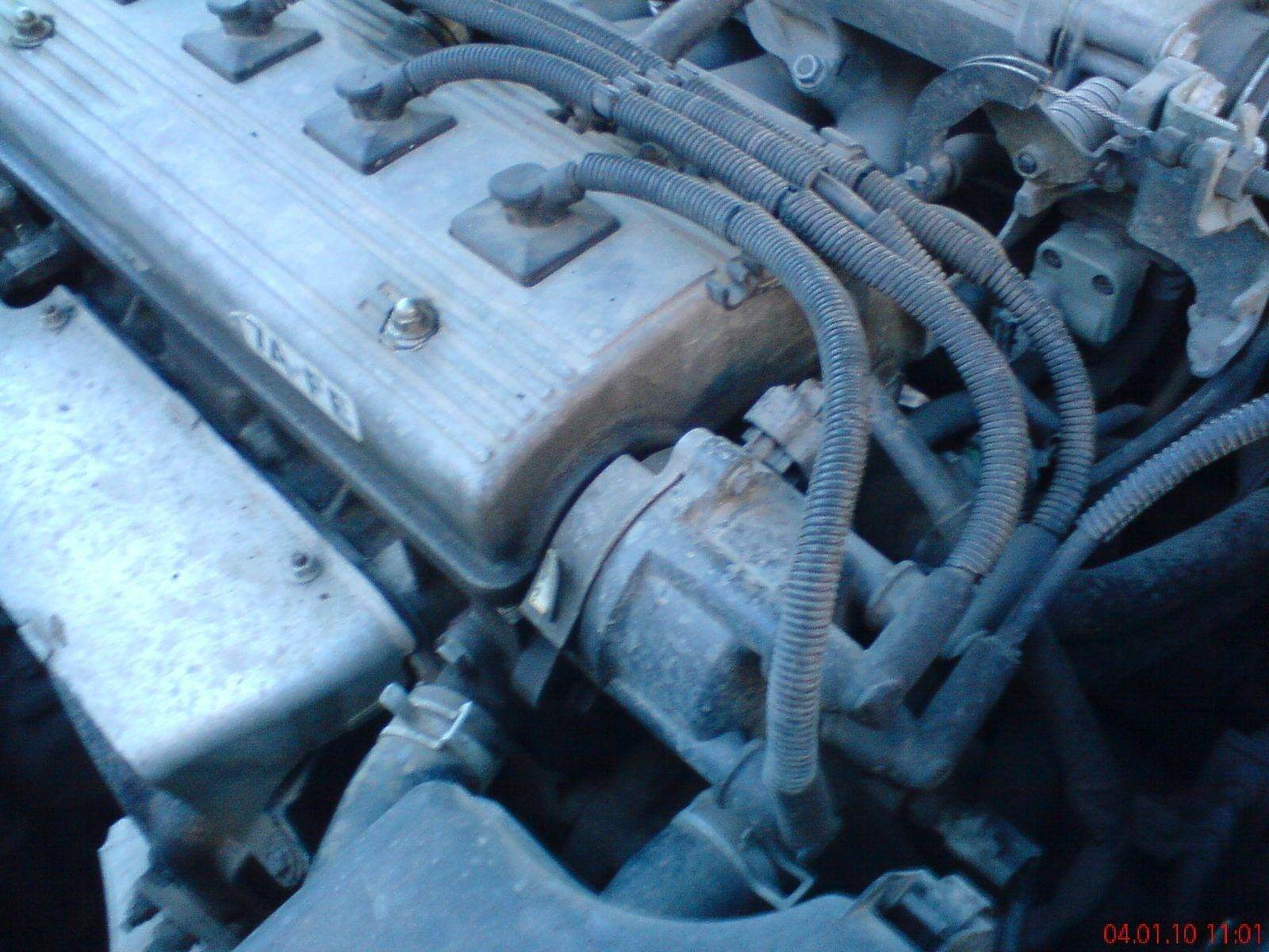

Всем привет!Недавно стал обладателем Карины,и набрел на этот сайт. в принципе почитав тему понял что у меня все таки LB ,но хотелось бы убедиться...
DSC00855.JPG [ 260.95 КБ | Просмотров: 5144 ]
DSC00858.JPG [ 270.38 КБ | Просмотров: 5131 ]
DSC00859.JPG [ 258.36 КБ | Просмотров: 5124 ]
Toyota Carina E , 1.8, 7A-FE, 1997, англичанка

Spark
добро пжаловать... LB - он самый... 7A все LB...
Toyota Carina E , 1.6, GLI, 4A-FE не LB, золотая, 1992, японочка - продана, но должна остаться в клубе...

djv писал(а):
Spark
Была такая малюсенькая надежда,а вдруг не лб :D спасибо за ответ :)
