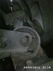

 Заголовок сообщения: Re: вопрос про опоры двигателя
СообщениеДобавлено: Пт апр 24, 2015 5:38 pm
Сообщения: 1195
Откуда: Витебск
Машина: Carina_E
Двигатель: 4AFE\LB
Zabik писал(а):
Это я понял, просто вы писали что опора от триэс подошла на 4а/7а болтон, только болты укоротили и дали номерок, я номер этот в экзисте нашел, цена кайф - 2400р (а не 4100р как мне по моему вину выдает). Смотрю на какие машины этот номер, там все дизеляки. Вот у меня и вопрос, вы себе ставили опору именно с этим номерком (для дизельных двигателей) или же все-таки ту, которая на триэс идет?
-я себе ставил от 3ЭС по причине нежелания ставить на ЗАД кетайщину (кстати-есть оч хороший Китай,но нам его не возят) ,а родного сайлента на тот момент у меня не было .Я взял её за 27 бакс ,подошла болт он ,болты отпилил,шоб лучше запихивать по месту ,а в номинале болты по длинне-одинаковы .Сайленты на Карину,Корону,Короллу,РАВ4 и тп-одинаковы вне зависимости от двигателя ,отличаются только опоры в сборе .как то так
4afe.jpg [21.36 КБ]

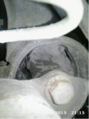

СообщениеДобавлено: Пт апр 24, 2015 5:54 pm
Сообщения: 405
Откуда: Москва ВАО
Лично ставил котрактные задн. опоры с калдины с пикника , на полгода хватало.Готов был заказывать оригинал,но решил попробовать сайлентблок JDT09Z12EA и 3года юзаю. Я не агитирую.
DSC_0000121.jpg [ 34.41 КБ | Просмотров: 8072 ]

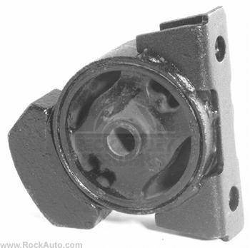

ig1832 писал(а):
Может ты с автоматной ставил на механику?
На разборке опор было много разных, сам выбирал.А передняя у меня вообще от ниссана какого-то праворукого ,но переварена диаметр сайлента больше.Опора такая жирная мягкая.
тойота 017.jpg [ 45.06 КБ | Просмотров: 7981 ]
