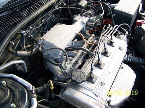

У меня проблема :oops: !!! Не знаю дальше куда лезть :( ! На прогретом моторе стрелка ХХ падает до 400 идёт вибрация на кузов :shock: ! Иногда поднимается до номинала 700 +\-50 Дроссель чистил, провода менял, катушка, бегунок, крышка... поехал в сервис к Каринщикам на борисовский проезд, там сказали что так должно быть :lol: !!! Ну как же!? Я ещё не встречал иномарку которую колбасит как старый холодильник :( !!! при "исправном оборудовании" Уважаемые Кариноводы, подскажите, где искать...куда копать!?....

Проверь свечи,бывает,что из комплекта новых одна не рабочая,проверь форсунки может одна глючит,а вообще когда они мылись.

Michalich84 писал(а):
Дроссель чистил
КХХ тоже чистил?

Давай сначала. Как вообще прогрев происходит ? И делал ли ты диагностику по букварю ?

Двигатель поставил контрактный! На старом та же хрень была! Инжектор, форсунки промывал, свечи, фильтр топливный новые! На прогреве обороты 1800! Движок устойчиво работает не дёргает при езде, короче адекватен! Мастера в сервисе попросил по букварю пробить, на что он ответил что это нихрена не даст! Тока лавэ потеряешь! А я сам не знаю как!
Добавлено спустя 10 минут 4 секунды:
КХХ тоже чистил?
А где он находится!? Я не помню, но чистил всё что прикреплено к дроссельной заслонке!

Сообщения: 1030
Откуда: Германия
Машина: Toyota Picnic
смотри,
100_2098.JPG [ 56.27 КБ | Просмотров: 7389 ]
Сейчас
СообщениеДобавлено: Чт июн 25, 2009 1:41 pm
Зарегистрирован: Сб июн 13, 2009 11:36 am
Сообщения: 67
А чего его чистить!? Это-же кусок пластмассы и магнит!?
Carina E 7А FE 96г. 1,8л. 107л.с.Англичанка Универсал
СообщениеДобавлено: Чт июн 25, 2009 1:49 pm
Michalich84
внутри) то что ты назвал магнитом и пластмассой он еще чемто управляет, вот это чтото и надо напи....ь до блеска
