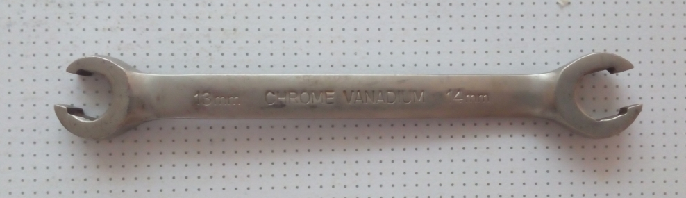

Azamat_630
где интересно такой ключик можно прикупить? а то блин на экзисте не увидел их
 Заголовок сообщения: Re: Топливный насос...
СообщениеДобавлено: Ср июн 08, 2022 5:44 pm
Сообщения: 4547
Я на рынке покупал, ещё давно -думаю и в автомагах будет.
Попробую сфоткать.
Добавлено спустя 14 минут 22 секунды:
Можно взять накидной и сделать пропил под размер трубки, главное чтобы ширина захвата ключа была хорошей.
Скриншот 08-06-2022 170503.jpg [ 160.97 КБ | Просмотров: 8320 ]
