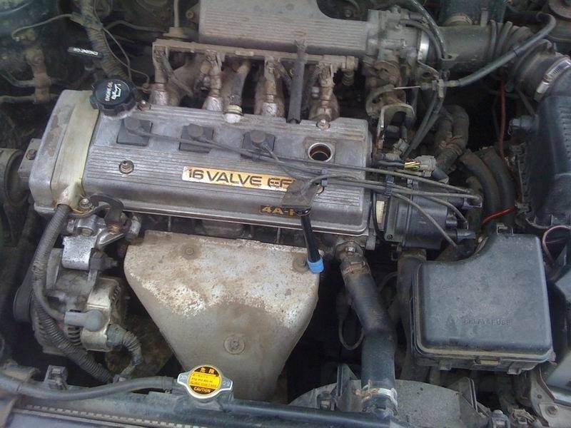

Двигатель: 7AFE
какой у меня движок, LB или не LB
dvuglo.jpg [ 88.08 КБ | Просмотров: 5906 ]
СообщениеДобавлено: Пн фев 15, 2010 12:17 pm
Сообщения: 1773
Репутация: 44 [ ? ]
Машина: Camry
Год выпуска: 2007
Saman
Обычный
СообщениеДобавлено: Пн фев 15, 2010 1:09 pm
Главный фотограф Селигера
Сообщения: 1208
Откуда: Воронеж
Репутация: 56 [ ? ]
Машина: Toyota Avensis
Двигатель: 7AFE
Обычный, т.е. не LB?
Это по признакам - надписи Платиновые свечи НЕТ, регулировки заслонки в коллекторе НЕТ, впрыск идет в коллектор и катушка стоит не отдельно?
СообщениеДобавлено: Пн фев 15, 2010 1:11 pm
Saman писал(а):
Это по признакам
Это по признаку форсунки в коллекторе ;)
