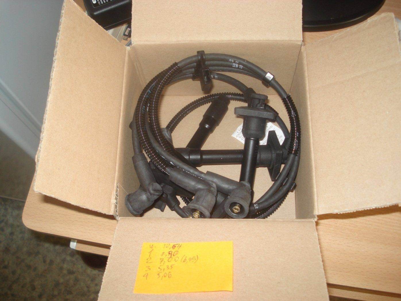

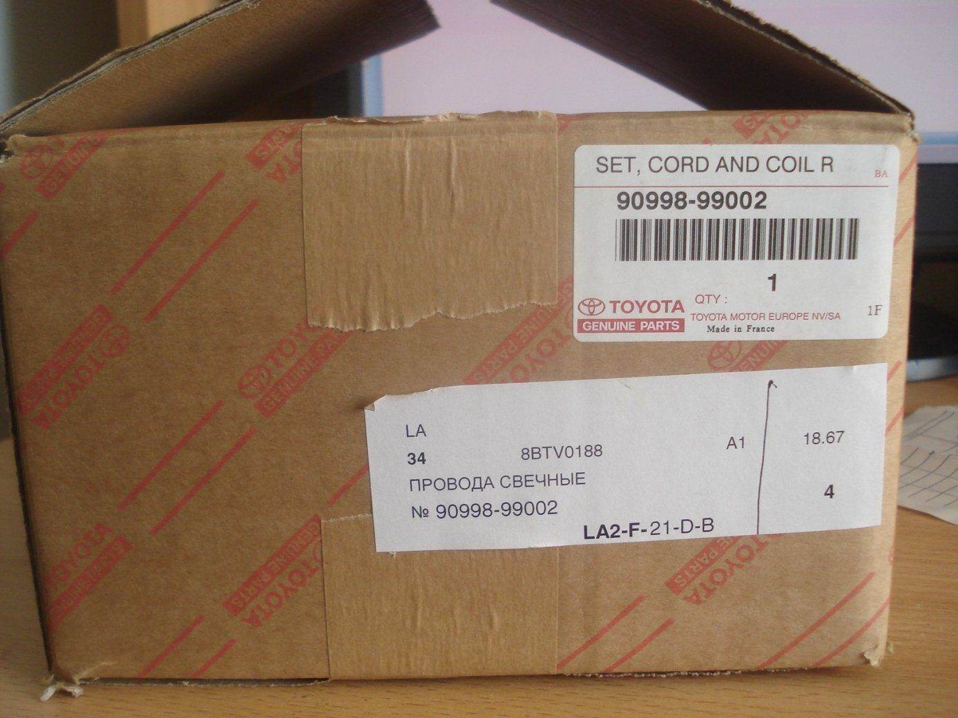

Наконец то пришли оригинальные провода. Их сопротивление:
Ц. - 12,64
1. - 7,90
2. - 6,99
3. - 5,35
4. - 5,06
По сравнению со стоящими в настоящий момент - никакой разницы. Завтра поставлю новые, посмотрим, что будет при прогреве. Сейчас троение только при влажной погоде.

Заменил. Новые маркированы мартом этого года. Старые снял, я в шоке. С завода, 97 год

ribalov75 писал(а): otter писал(а): 3-ый цилиндр - тестер не реагирует умер конечно! хмм...а я думал, что когда умирают - всего лишь сопротивление больше становиться
