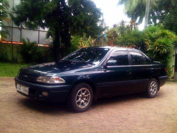

Не вижу никакого сайта))) де же он))) я имею ввиду крышка трамблёра отдельно продаётся)?? или в каком то комплекте??? ещё интересуют ветровики вот на такую карину файл прицепить попробую
можно только передние))) можно даже только правый))) куплю мож есть у кого???
